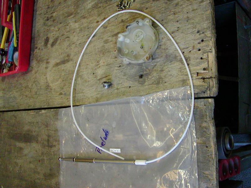

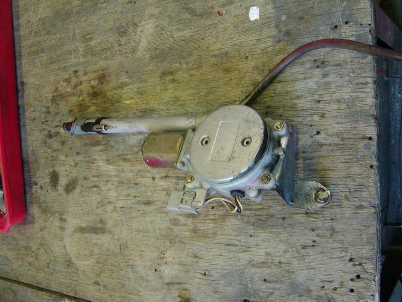

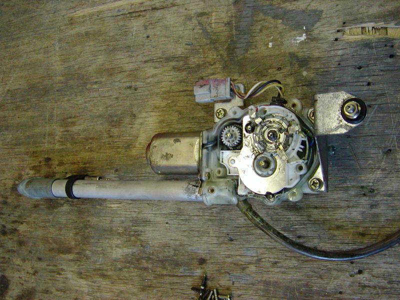

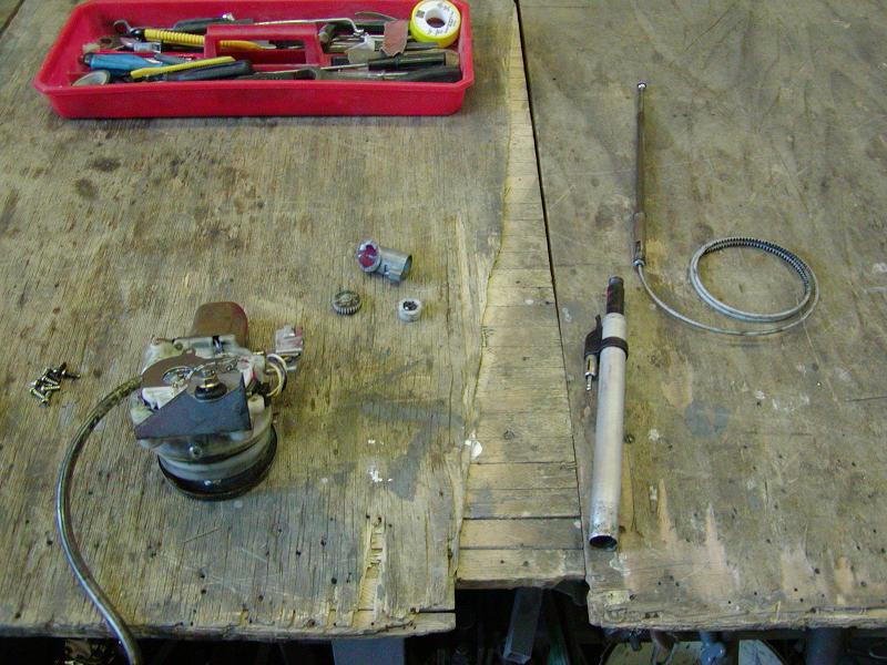

PříspěvekZaslal: 21.12.2010 , 9:53   Citovat
tady jsem nasel foto z opravy. Na posledni fotce je ten novy prut.
Oproti tomu univerzalu vidim problem v te pruchodce skrz kastli protoze jak to ma P4G v zadnim blatniku tak je ta tesnici plocha hodne sikmo
P1010010+.JPG, 94.56 kB
P1010011+.JPG, 104.47 kB
P1010012+.JPG, 95.87 kB
P1010013+.JPG, 86.99 kB
Příspěvky: 4971 H+ body: 31 1995 Prelude VTEC
Administrátor
PříspěvekZaslal: 21.12.2010 , 9:58   Citovat
jeste jsem kouknul na ebay, tenkrat se dal sehnat akorat z accorda ale koukam ze uz maji i na preludu tak nemusite upravovat ty dojezdy OK
napr:
tenkrat jsem to koupil pres wheelmana a i s postou to vyslo cca na 10 USD jestli si to dobre pamatuju. Pripada mi to lepsi nez tam zkouset dopasovat nejaky univerzal a vyjde to i lip financne OK
