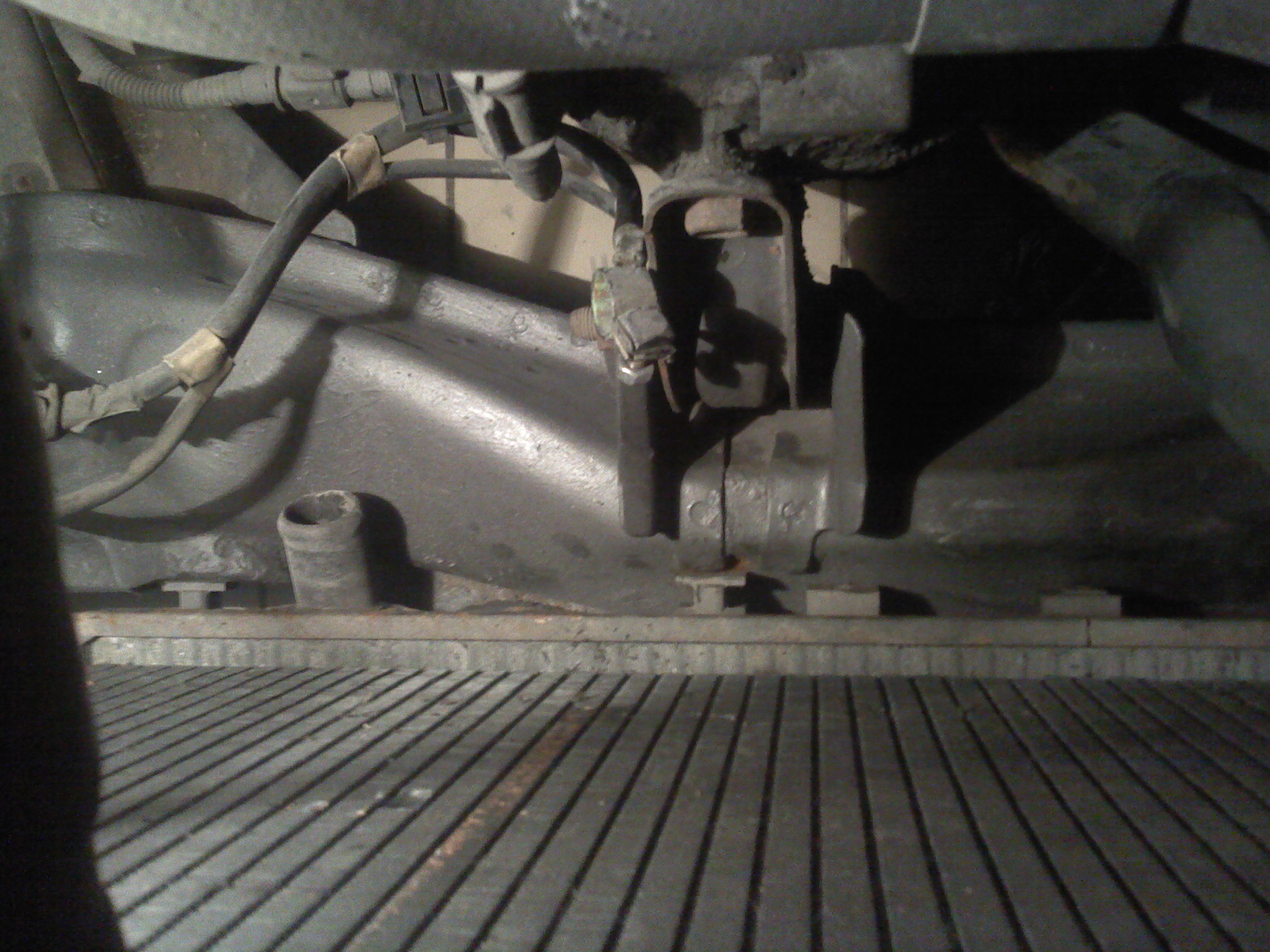

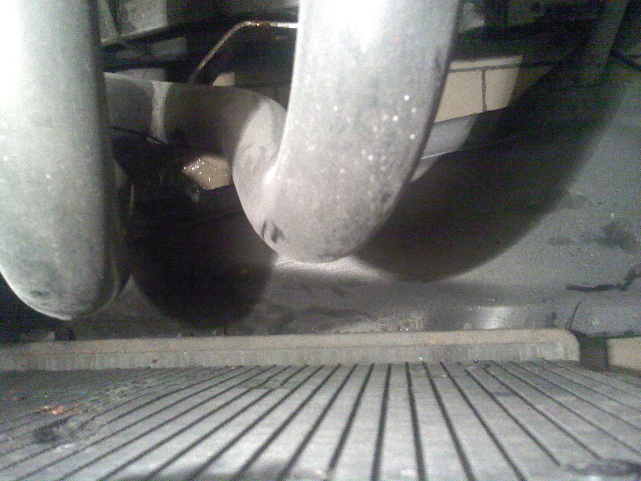

muzete mi prosim nekdo vyfotit kolik mate mista mezi chladicem a prickou motoru??a jaky mate chladic,jestli origo nebo z nonvteca...zhora asi nejak takhle:

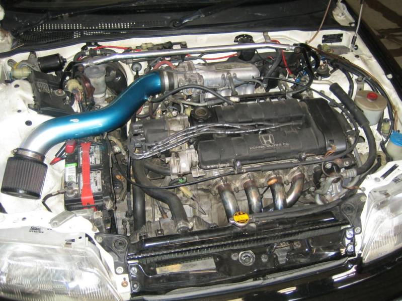

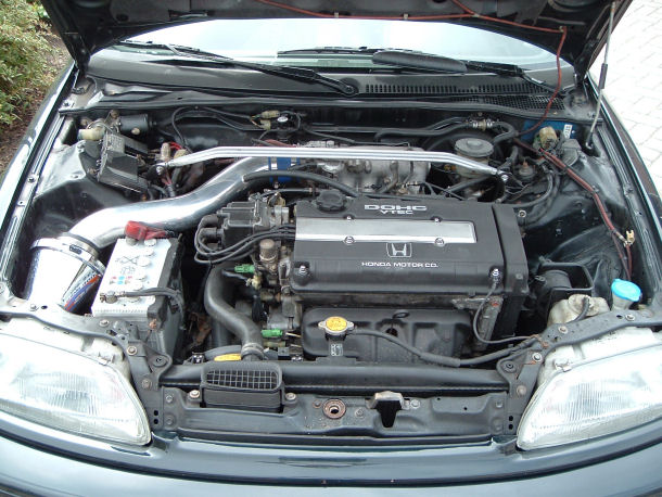

Non vtec chladič má víčko přímo na chladiči, kdežto vtec chladič má víčko na takovém zobáčku(viz foto). Ještě se liší v průměru vstupů, vtec má větší. Já osobně jsem měl na i-VT non vtec chladič od minulého majitele a seděl tam v pohodě,ale nevím jestli bylo potřeba nějakých úprav.

Tvarově a rozměrově vypadají stejně bych řekl. Akorát ta cena Tak to valím bulvy .

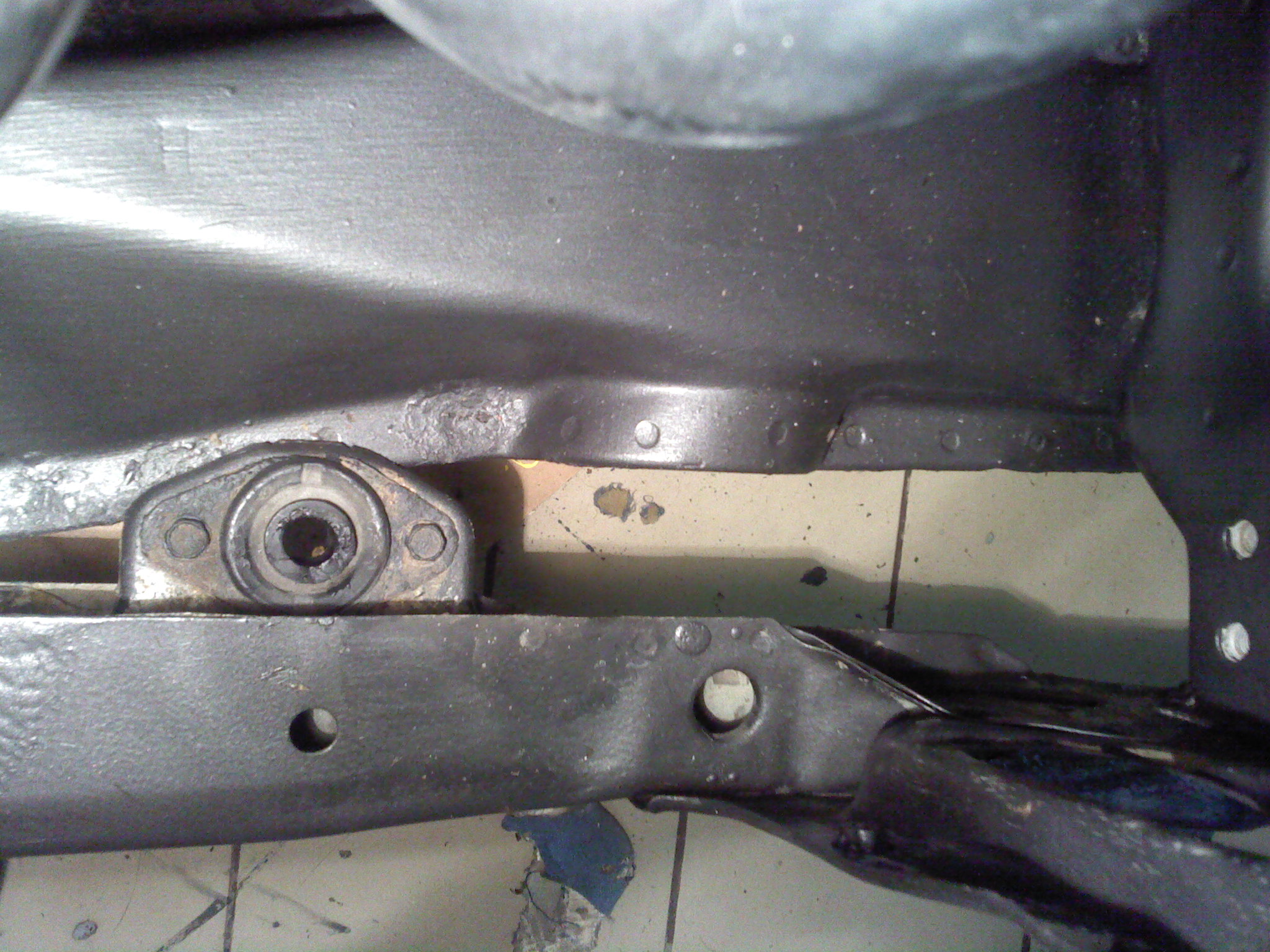

tak tady mi to vadi!!!
