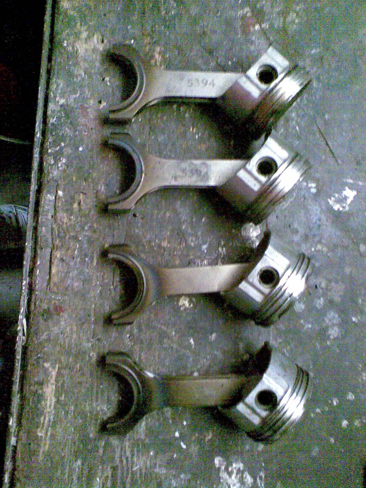

Mám nabídku těchto jetých H ojnic Scat, ale z těch modrých ojničních ok nejsem klidný. Co jsme se kdysi učili, modrá odpovídá 300 stupňům, takže si na klice docela zaskřípaly..
Co teda s nimi, utéct od toho nebo poměřit ovalitu díry a vyměnit ARP štefty a v klidu s tím do motoru?
čekám od toho max 8000ot a 230Nm

mno v místech na klice to určitě nebude v pořádku.. stalo se mi to jednou v místech čepu, když jsem ho lisoval a nahřával jsem to, tak to potom zůstalo takhle modrý, ale v místech na klice, by jsem to viděl skoro až na to že ten motor zaklepal, uričtě pořádná kontrola povrchu, ovality a vůbec průměru toho oka bude potřeba

Je to tak, zaklepaly na klice, otázka jak moc. Objetivní pravdu se od majitele asi nedozvím, proto bez šupita bych do nich nešel, bohužel mám zatím jen od 55mm výš.

pokud zaklepaly na klice, tak jsou na nic.. jedině sehnat nějaký jiný ložiska tak aby se tam to oko na ojnici zvětšilo.. ale s tim bych viděl víc problémů a starostí než výhod (pokud nejsou zadarmo) Úsměv

Na tohle sice odbornik nejsem,ale musely by byt za opravdu velmi zajimavou cenu,abych je sam pro sebe bral.Rekl bych,ze bys je minimalne musel vyzihat cely,aby byla nejaka moznost je bez obav pouzit,ona ojnice kdyz se rozleti,jde do kytek cely motor (mam jeden takovy pridreny a druhy s dirou v bloku) a ne jenom ta ojnice,coz by bylo krapet skoda...ja bych od toho dal ruce pryc.Ten,co je prodava,asi vi proc.

tohle není povrchní prohřátí ,je ale vidět že narozdíl od normálních něco vydrží,tu už by se ohly.tedy jen ty dvě co se mázli.Co oka fotku zevnitř nemáš jestli se neprotočili i ložiska.
já osobně bych do toho nešel ,i když bych měl kde je nechat změřit (matriál) i tepelně upravit.Ale jen to lítání okolo tu kačka támhle kačka a za repas +pořizovací byť treba zanedbatelná cena a budu +- na ceně novích

Pokud dobře vidím, tak na dvou ojnicích ani pánve nejsou - mohly úplně protéct do olejové vany, což se stalo mě. Ojnice na prvních třech válcích jsem měl v pořádku, pánve taktéž, ale na čtvrtém, který je nejhůř chlazený pánev protekla úplně (potřeboval jsem nouzově dojet - asi 100 km) a ojnice se natáhla. Že by se ohla jsem ještě neviděl, alespoň u sériových se mi to nestalo. Měl jsem možnost tu nataženou ojnici nechat opravit, ale cena 1800,- se mi zdálo dost, když mi doma ležely 3 další nepoškozené.
Prodejce, který ti ktomu napíše, že tomu nic není, že to je jeté tak 10 tisic km, prostě skoro jako nové a že se mu to nechce dávat do kupy protože začíná stavět nemůže mít důvěru.

na serii se ohne bez problémů a nemusíš ji ani prohřát. jj za 1800 se to nevyplatí...je jich dost zdravích ke koupi.

šálky padly za vlast, jsou k tomu nové Acl race, ale trochu škoda že jen STD rozměr, zdravých klik je dnes pomálu..
Posílám foto spodku té nejmodřejší ojnice, ale je to jen mobilem Smutný
Zkusím domluvit prohlídku i kvůli ostatním věcem, je pravda, že ojnice je součást která když zařve tak pomuchle úplně všechno, a tato milá záležitost se mi stala minulý rok a nerad bych zase na sezónu jezdil líným pujčeným autem.. Velmi šťastný
U těch ojnic by to chtělo beztak vyměnit i ty ARP štefty..i když to je typ 2000, co snáší vyšší teploty než pro hlavové, tak pořád to v otáčkách drží setrvačnou energii půlkilové ojnice a 300g pístu

Zkus se na to podívat takhle: dal by ti někdo záruku že ty ojnice budou fungovat jak mají?
Přesně jak píšeš, tohle je hodně důležitá součástka a když už jí dáváš do motoru, tak bys měl mít 100% jistotu. Teda pokud se ti nechce testovat...

kdyby tě opravdu ,ale opravdu napadlo je pořídit tak si je nech přeměřit-zúhlovat taktéž ,délku a taktéž uložení ložiska-ovalitu

ja osobne bych do toho teda nesel, leda by byly za 5kc jedna, abych si je povesil v garazi na zed.
Jelikoz nezname specifikaci materialu ani teplotu na jakou to bylo ohraty tak nikdo nedokaze rict co to udelalo s pevnosti toho materialu. Ten motor musel jet uplne na sucho...

okej, potvrdily se moje původní obavy..nakonec se vyjádřili všichni klubáci od fochu, takže díky vám kluci je to dobrý
Už na začátku mi bylo jasné, že oko může být nataženo nebo různě pokroucené. Nejhorší tady ale je, že se neví, co s tím matrošem udělaly ty teploty a jestli jednoduše ojniční oko nezkřehne, což je u ojnice to poslední, co každý chce.
Nakonec by to chtělo i nové arp štefty a když to pošlu do profi firmy na diagnostiku tak zaplatím ranec a mohou mi říct, že to je stejně natáhlé jak guma z tepláků Cool

Ojnice jsou doma, jedna (ta co září barvama jak tempery) měla protočené šálky, takže 3 kusy nabízím jako těžítka (ten nejhorší si nechávám, sory Pakouši Cool ) Chápeš!
