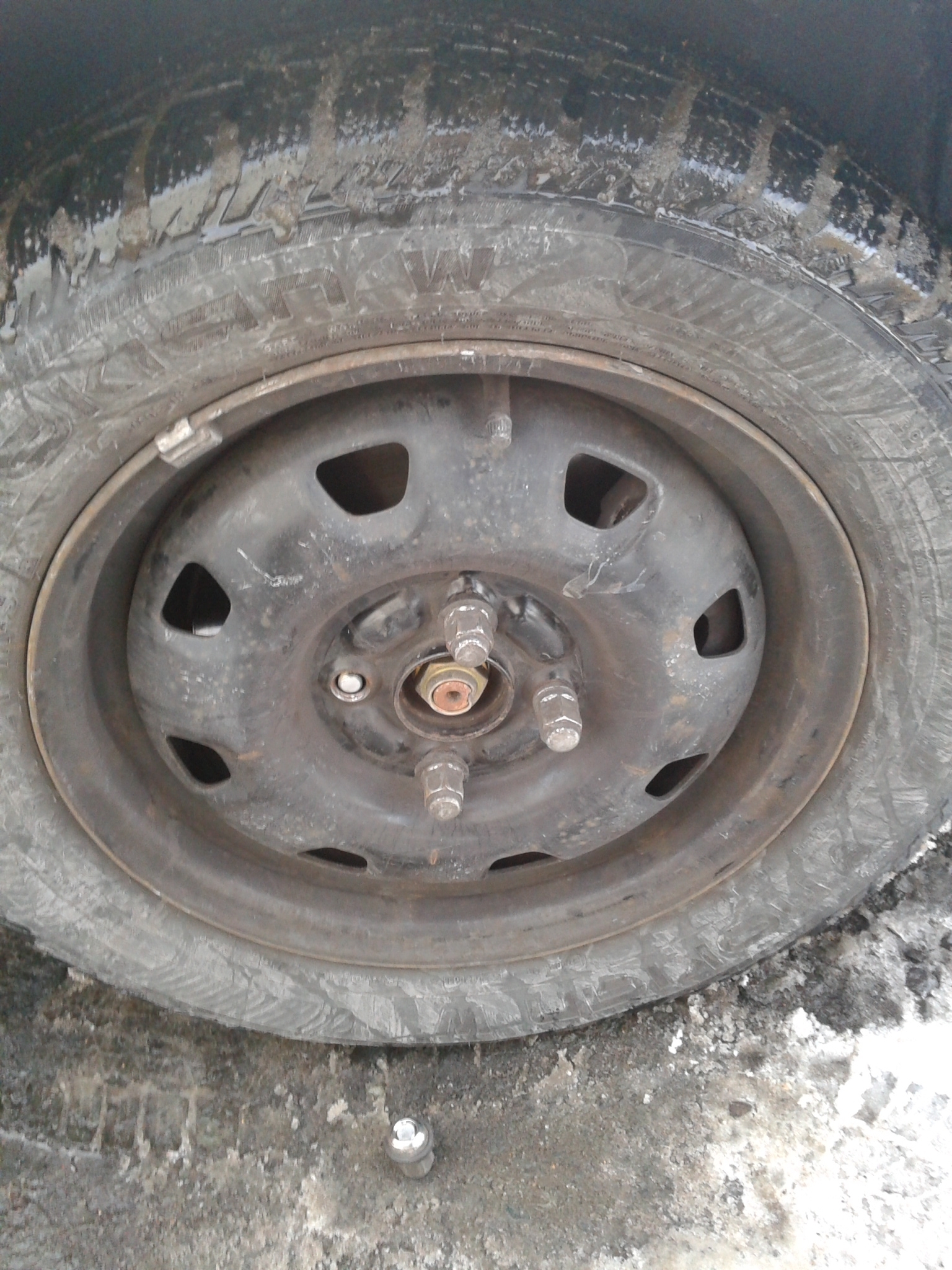

Tak mám bohužel stejný problém, ale stalo se mi to trochu jinak. Když jsem jel dneska do práce, tak mi na rovině z ničeho nic začalo mlátit v pravém předním kole, pak se to uklidnilo. Dorazil jsem do práce, nestíhal, tak jsem to neřešil. Po cestě zpátky to začalo harašit znova, tak jsem zastavil a šel to omrknout. Jakmile jsem nasadil klíč na matku, tak jsem to urval, ani jsem ještě nezačal dotahovat. Zajímavý ale je, že ostatní šrouby byly dotažený. Dojel jsem jak šnek se třema šroubama ke známému do servisu, tak jsem zvědavej, co mi k tomu poví, až to rozebere. Překvapilo mi ale, jak čistě je ten šroub uťafnutej, jako by byl ustřiženej. Fakt divný to mi hlava nebere I mechanik říkal, že to hodně dlouho neviděl

Nebyly ty matky náhodou utahovaný vzduchovou pistolí? Nebo ručně bez citu nebo momenťáku?
Oboje je totiž dobrý způsob jak ukroutit šteft.
I ten nejlevnější momenťák je při utahování kol velmi dobrý pomocník.
To že se ulomil jeden šteft a ostatní byly utažený značí, že ten co se ulomil, byl oproti ostatním utažený citelně více. Po ohřátí kola a náboje udělala teplotní roztažnost svoje a šteft se natáhnul a prasknul, protože při přetažení už neměl žádnou pružnost.
Proto se má používat momenťák - aby se včechny matky utáhly stejně. Po utažení momenťákem není ani potřeba dotahovat matky po ujetí pár kilometrů - vyzkoušeno několikrát. Při ručním utahování bez momenťáku se po pár km vždy jedna matka povolila.

Bylo to utahovaný normálně rukou, všechny zhruba stejně. Když jsem ho ale chtěl dotáhnout včera, ani jsem nezabral a urval jsem to. Nejsem na tyhle věci odborník, ale už jsem přehazoval kola mockrát a nikdy se mi to nestalo. Nevim, možná jsem to nevědomky zavinil sám Smutný

Teda vlastně to bylo utažený pneumatickou pistolí v servisu, když mi vyvažovali kola...

PříspěvekZaslal: 17.2.2012 , 22:57   Citovat
yarina napsal:
Tak můžeš "profíkům" poděkovat. Smutný
