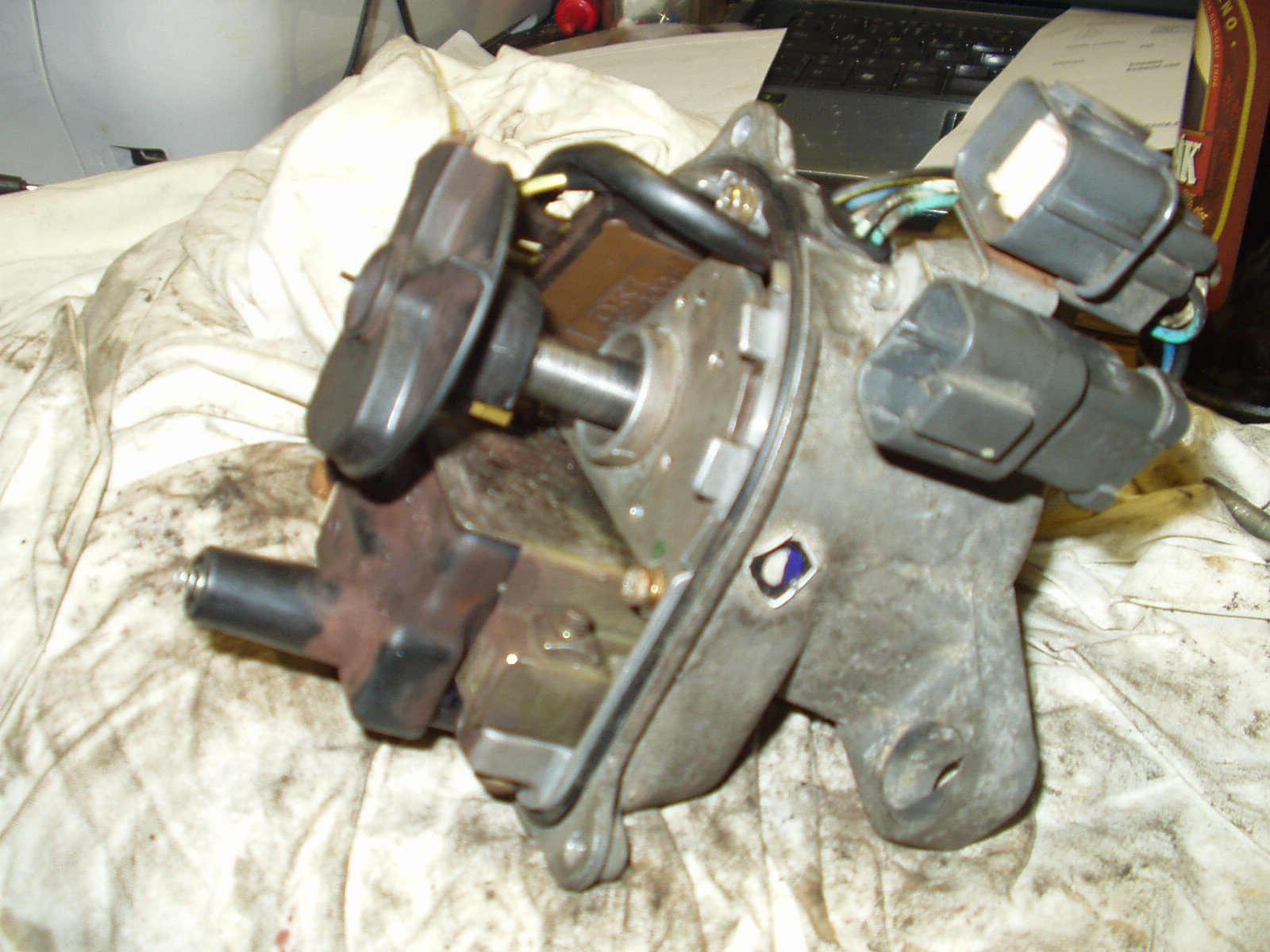

Ahojda posílám foto mého rozdělovače a foto rozdělovače,ktery mám možnost zakoupit,ale podle opraváře z německa nejsou stejné.Je prý problém v konektorech,poznal bys prosím co by s tím šlo udělat nebo ho kupovat nemám?

Tvůj rozdělovač je OBD1, ten nabízený je OBD0.
Obecně nejsou tyhle rozdělovače záměnné, s výjimkou motoru D15B2, tam by to jít mělo, ale nikdy jsem to osobně nedělal.
Pokud je tvůj rozdělovač označen TD-41U a ten nabízený TD-01U, mělo by stačit na něj napasovat tvoje konektory a měl by s tvým motorem fungovat, i když je konstrukčně jiný.
Bohužel i ty kontakty (piny) v konektorech jsou rozdílné, takže se to dělá trochu hůř a může se stát, že na první pokus nebudeš mít v konektoru kontakt.
Víš, co je v tvém rozdělovači špatné?
