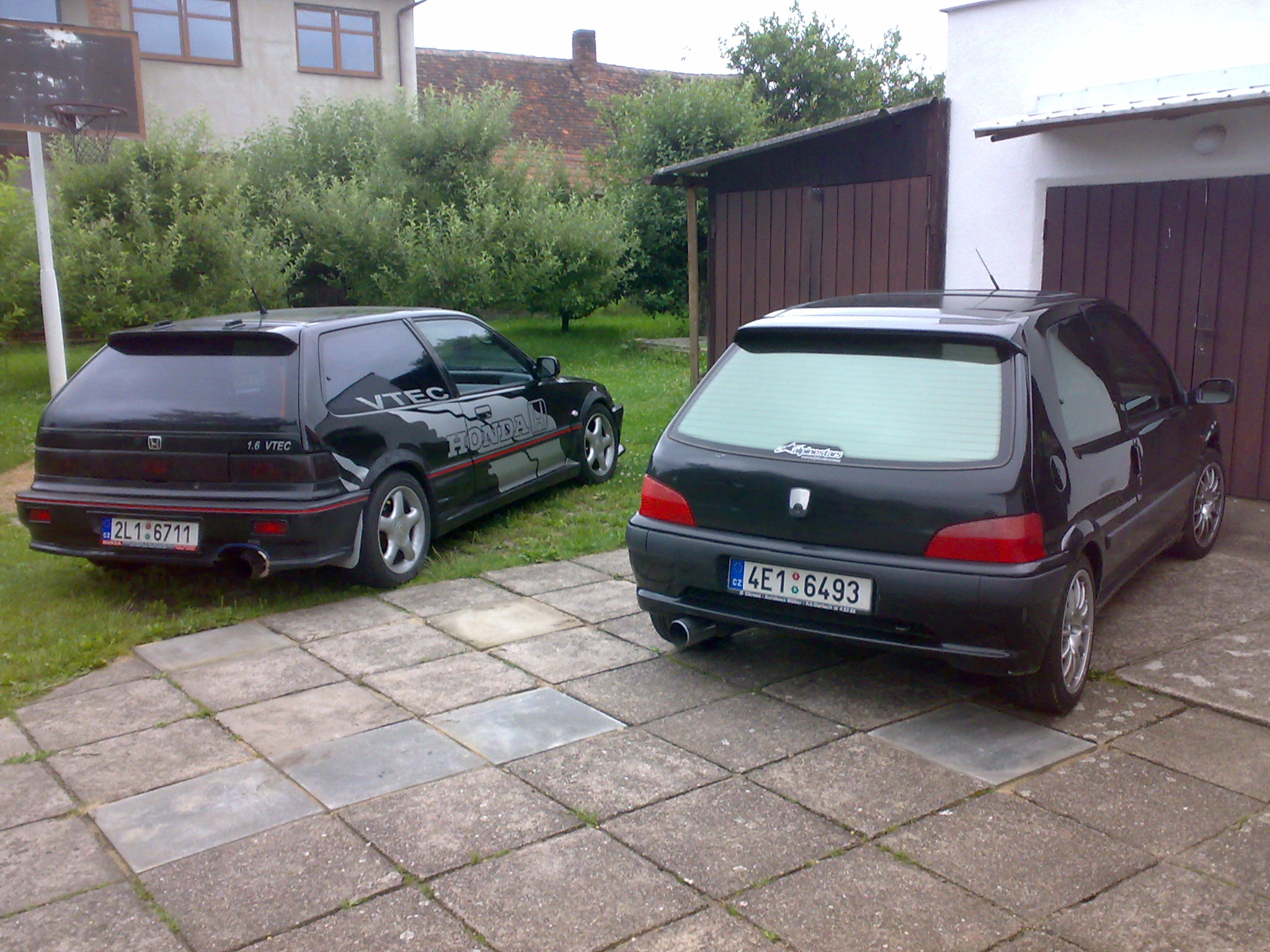

Chlapi. Potřebuji nutně vaší radu ! Četl jsem tu pár témat o podvozcích, právě na tyto vozy...
Ale mám trochu odlišný problém. Auto nehodlám dávat niž, nýbrž Výš.
Jde o to, že sériový vůz má výšku psanou v Tech. Průkaze 134,5 cm, moje výška vozu je 125-126, neměřil jsem zcela přesně, ale Báj lepší voko tomu tak bude... Mrk Auto je na 15-195/50. S autem se nedá jezdit po českých okreskách je tak tvrdé že na jakékoliv nerovnosti je nervozn a odskakuje a je tak nízké, že dřu svody o asfalt (svody 5-6cm od země) nechtějí se mi kupovat nové svody nebo jakkoli řešit výfuk...) Pružiny jsou nejspíš o 8-9cm kratší než série a jsou No name. Tlumiče nejspíš série, takže to dělá pěnou neplechu a auto vůbec nefunguje Smutný
přemýšlím o Kayaba, Weitec, HnR či Koni, ale nechci mít auto zase jako kozu, představoval bych si to třeba o 3cm nižší než série což by bylo cca 130 cm.
04072011423.jpg, 650.55 kB
