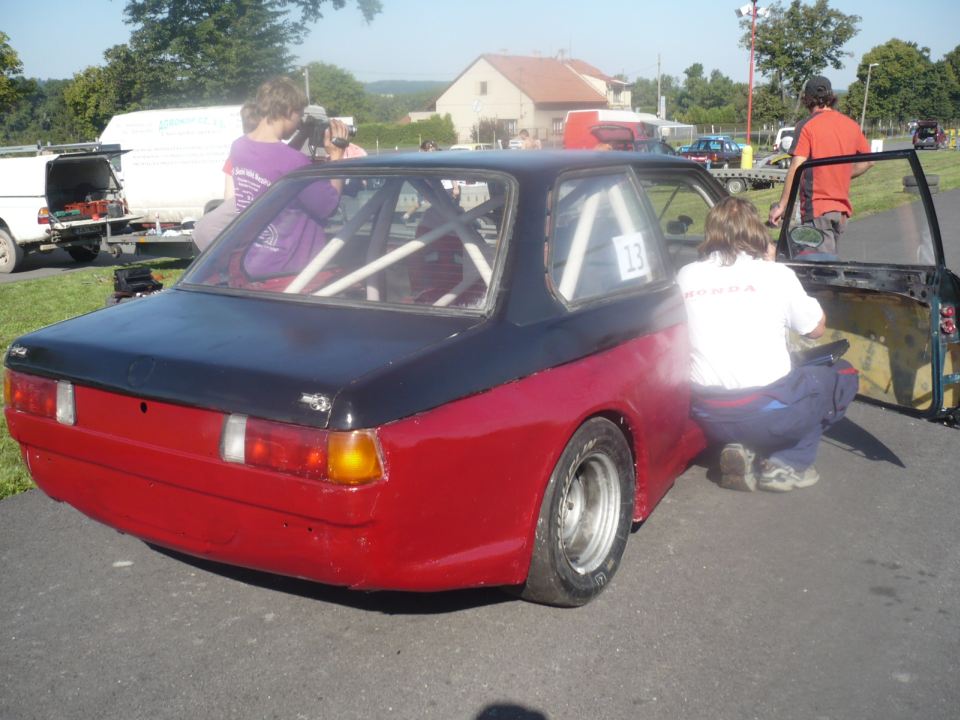

PříspěvekZaslal: 3.2.2011 , 14:56   Citovat
omezovač, mapy = pm7 stačí.itb není jen 4 klapka ale musíš to použít i když je moc velká jednoklapka (např 68 na serii vti)-je vidět na mapě že pohyb používanejch polí nekoresponduje s polohou plynu -od určitý pozice jsi na 0-lovým podtlaku.
výstup pro logování dat se dá udělat na com nebo usb ,jen nevím jakou máš představu o využití toho výstupu, noťas sebou při závodě asi vozit nebudeš -jiný logování nemám zkušenost,nepotřeboval jsem, vím že jsou logery ale tam se myslím přímo napojují snímače (myslím , fakt jsem to nepotřeboval). u pm 7 se myslím nedá nastavit jiný zobrazení na vstupu než pro obyč lambdu, musel by sis to asi dycky přepočítat.pw0 umí vstup přepočítat a zobrazovat reálně i hodnoty z wb lambdy.
měnit mapy samozřejmě lze i bez rozebírání ecu , pokud si koupíš emulátor a zabuduješ ho napevno do ecu tak si jen v autě do noťasu napíchneš usb konektory který si vyvedeš někam na palubku nebo pod ni (jak to mám já) a můžeš měnit cokoli (co ti dovolí program a ecu).např uroveň otáček na launch (tady mě zrovna odchytli jak se v tom vrtám tudy odkaz )nebo kontrolovat hodnoty viz výše ,samozřejmě jde i logovat do souboru.
jde to samozřejmě dělat i jen přes programátor a epromky nebo mít víc epromek a měnit -záleží prostě co jak si představuješ , jak často to budeš chtít měnit,jestli si mapu jsi schopen upravit sám a počítáš s postupným vývojem tzn opakovaným přestavováním mapy, kolik do toho chceš investovat atd
cenu práce nějak nevím co přesně myslíš co bys po mě chtěl.
osobně bych šel do tý PW0 a emulátoru tudy odkaz OK ale viz výše,já počítám s neustálým vývojem,používám realtime ,wb lambdu , měním launch podle povrchu -je možný že to nevyužiješ.v bmw čku mám teda obd 1(p28),používám např i spínání větráku chladiče přes výstup z ecu, chtěl bych rozchodit boostcontroler atp.
