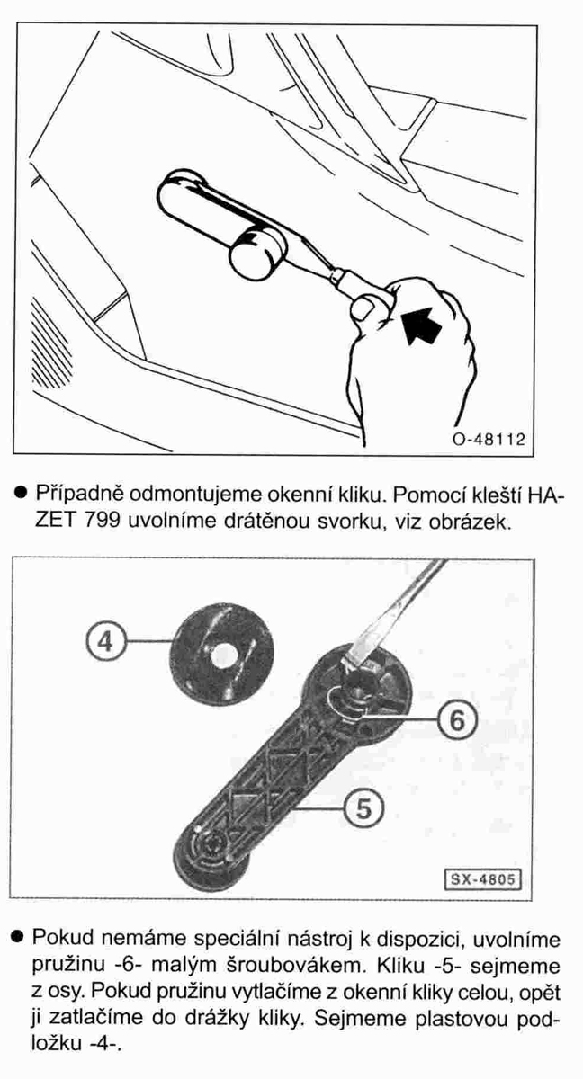

je tam zavlacka, musis trosku zamacknout tapec a nejspis nahore bude videt a necim ji vycvaknout , je to celkem porod, hlavne kdys se to zdarne podari tak vetsinou nekam odleti Úsměv)

Nějakým šroubováčkem odtlač krytku, abys viděl na závlačku, případně otoč kličkou, abys viděl ouško závlačky. A teď buď hledej nějaký nástroj s malým háčkem, abys ji mohl vytáhnout anebo si vezmi hadr, natáhni ho v rukou a zasuň z druhé strany pod tu krytku a šmrdlej s ním ze strany na stranu a zároveň táhni nahoru, on tu závlačku vymáčkne.

Já jsem použil drát z výpletu kola OK

jestli si dobre pamatuju tak pak tam tu sponku nasadis na samotnou klicku a tu pak i s tou sponkou nacvaknees na dvere, urcite si nepamatuju ze by to bylo naky slozity esi si pamatuju Velmi šťastný

Já myslím, že se tam ta sponka nasadí na kličku "jako na půl", klička se nasadí a pak sponku docvakneš šroubovákem na svý místo.

Úsměv tak se povdlo , udělal sem to přesne tak jak ste radili Úsměv děkuju Mrk
