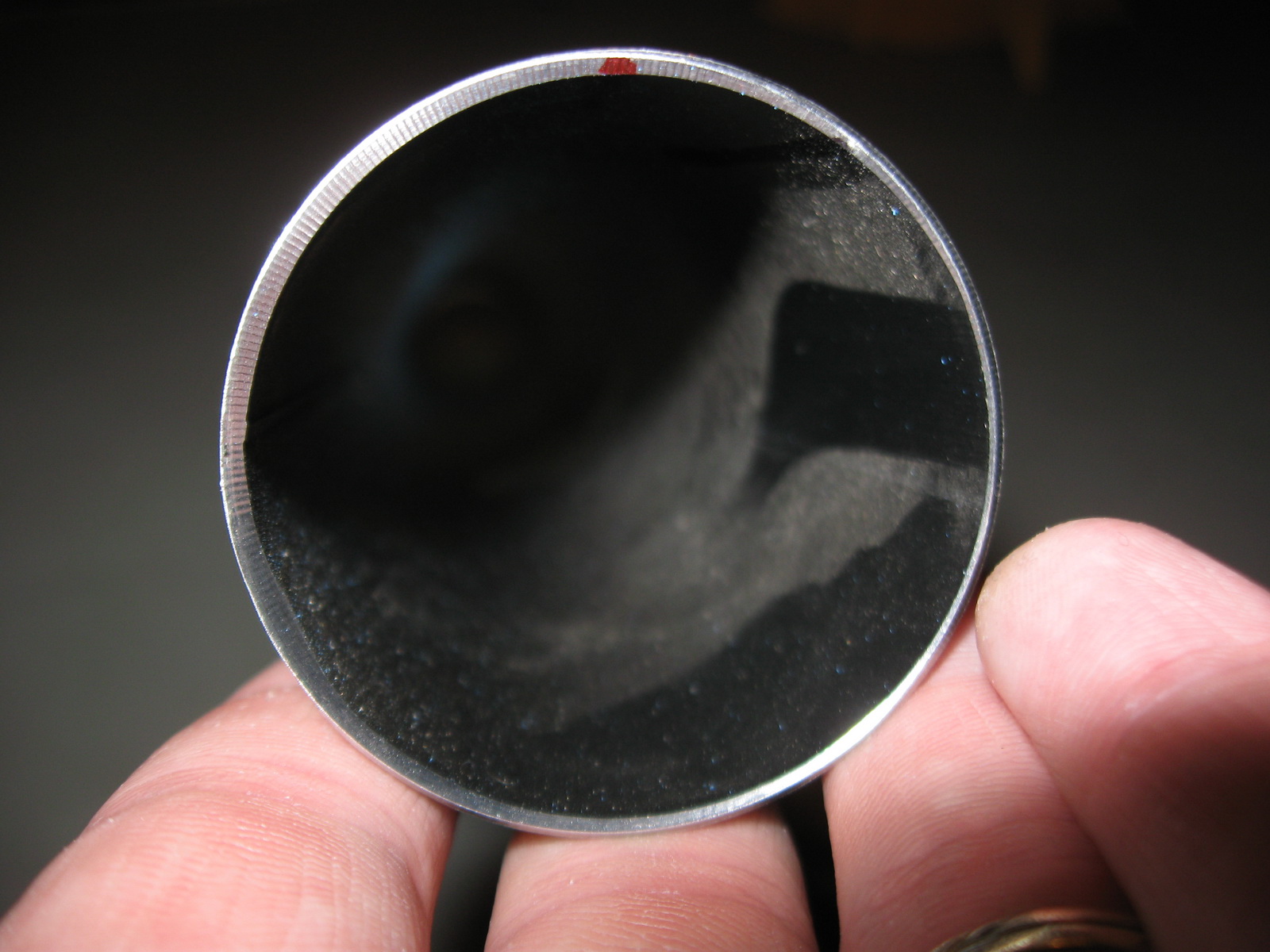

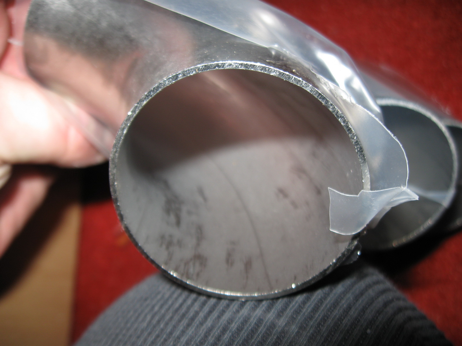

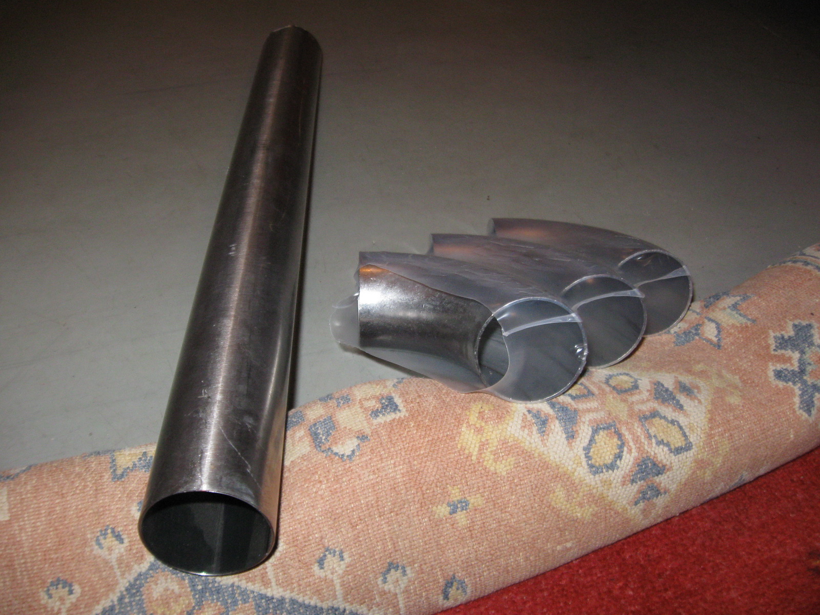

Ano před 2 lety jsem dělal výfuk z leštěné a kartáčované nerezi, 1.5mm tloušťka, aby to nebylo těžké. Sváry bohužel COčkem, ale když se ošetří, tak vydrží.
Nyní budu předělávat kvůli větším svodům, C6G VTi katu a zadnímu dílu na 50mm vnější a 47mm vnitřní průměr. Nerez šrouby, matky a podložky, hezky pěkně, na ošetření svárů barva BISIL THERMO ČERNÝ .
Funguje to. přátele

PříspěvekZaslal: 16.3.2011 , 21:50  Naposledy upravil M@jk dne 16.3.2011 , 22:12, celkově upraveno 1 krát. Citovat
Podryx napsal:
Takže Remus má taky cca47 mm? Cenově na tom je taky dobře třeba DYNOMAX TRUSH TURBO 51mm. Co středový tlumič?
Kolik má průměr vnitřní ten kat z c6g?
C6G má cca 50mm vstup a koncový tlumič má cca 55mm, vzhledem k tomu, že se obvaří vstup z potrubí, nebude to ničemu vadit. přátele
