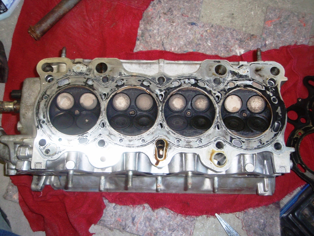

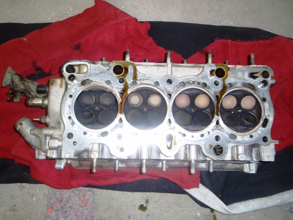

Naprosto laická otázka. Sundal jsem hlavu z motoru a stav je následující. Proč jsou ty 4 na první válci barevně odlišné, foto 1 a foto 2 je jiná hlava, kde jsou barvy ventilů podobné.
P2060134.JPG, 466.13 kB
P2060133.JPG, 506.08 kB

napadá mě že by válce 3 a 4 braly olej Cooo???

3. bral olej
4. už i hůř pálil (možná jen bral olej, horší svíčka, netěsné ventily)
V každém případě bych doporučil hlavu přerovnat, zabrousit ventily a nové simeringy

díky Rom.e, Osekspidere
Obě hlavy povezu na kontrolu stejně. Tak jsem zvědavej co mi poví.

takže když jsou všechny krásně bílé tak je to v pořádku?
když sem měnil svody na D16 tak sem kouknul dovnitř a ty tyčky od ventilů byli bílý všechny jakoby ve středu.
jednou sem taky rozebíral starej vrak subaru a tam byli rezavý Velmi šťastný

Obecně platí, že ten válec kterej je čistěj tak má nějakej problém...

uvidíš no ale rozhodně bych zabrousil ventili i sedla a dal ty gufera, třeba i vodítka nový kde budou mít vůli a kam to povezeš?
