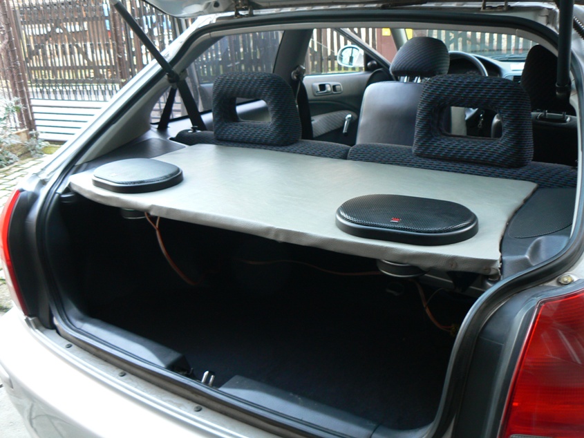

kdybych ale nutně musel mít vzadu repráky, tak bych je dal do zadního plata, měl jsem to tak chvíli, měl jsem tam Morel Pulse 6x9 a ty hrály luxusně, měly i hezký pevný bass
