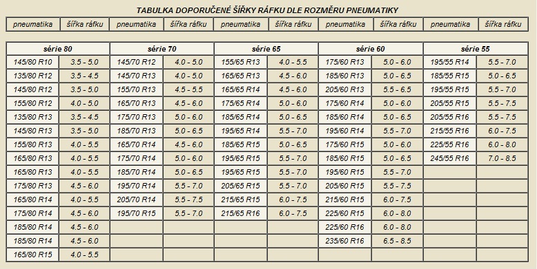

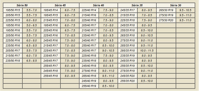

hledal jsem nějaku tabulku kde by to bylo rozepsáno, ale nenašel jsem, mám origo VTI kola na C5g a mají šířku 5J co tam můžu dát za max šířku kola? 185-195?? díky

Snad ti to pomůže Mrk Osobně bych dal 185/55/15.
pneu.jpg, 170.82 kB
pneu2.jpg, 145.85 kB

super, to je presne co jsem hledal přátele taky sem si rikal ze asi tech 185.
