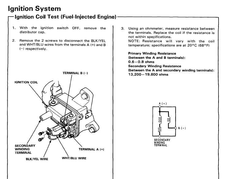

sundej viko a pak odsroubuj palec aby ses mohl dostat k tomu plastu co je pod nim ten sundas a mas pekny pristup k civce
vem multimetr a zmer odpor mezi + a - to jsou ty dva dratky zboku civky hodnoty by mely byt 0,6-0,8ohmu pokud jsou vyssi tak vymen civku

Mám pocit, že by při tom měl mít ty kontakty odpojené, aby měřil opravdu jen cívku.
Hondik je teď offline  Hondik
PříspěvekZaslal: 10.2.2011 , 18:29   Citovat
Minor napsal:
no nemusi me vychazely porad stejne hodnoty ale mel sem rozdelovac na stole venku z auta tak mozna ze by stacilo odpojit ten hlavni konektor
Minor je teď offline  Minor
PříspěvekZaslal: 10.2.2011 , 18:50   Citovat
Viz manuál. Ale třeba to není nutný.
zkouška cívky.jpg, 41.33 kB
