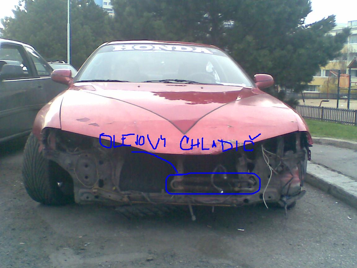

PříspěvekZaslal: 15.2.2011 , 0:51   Citovat
jde toto vymnenit za toto??ten stary bych chtel vymnenit je mozne ho vymnenit za tento?

Pokud se nepletu, to co jsi označil je chlazení kapaliny do servořízení, ne motorového oleje...

ano to je. proto se ptam zda je mozno to takto vymnenit.. Velmi šťastný

je znacne zrezly a je po rane...casem budu muset koupit novy a koukam na tenhle a rek jsem si ze by to mohlo vypadat pekne i kdyz to nikdo neuvidi Velmi šťastný
