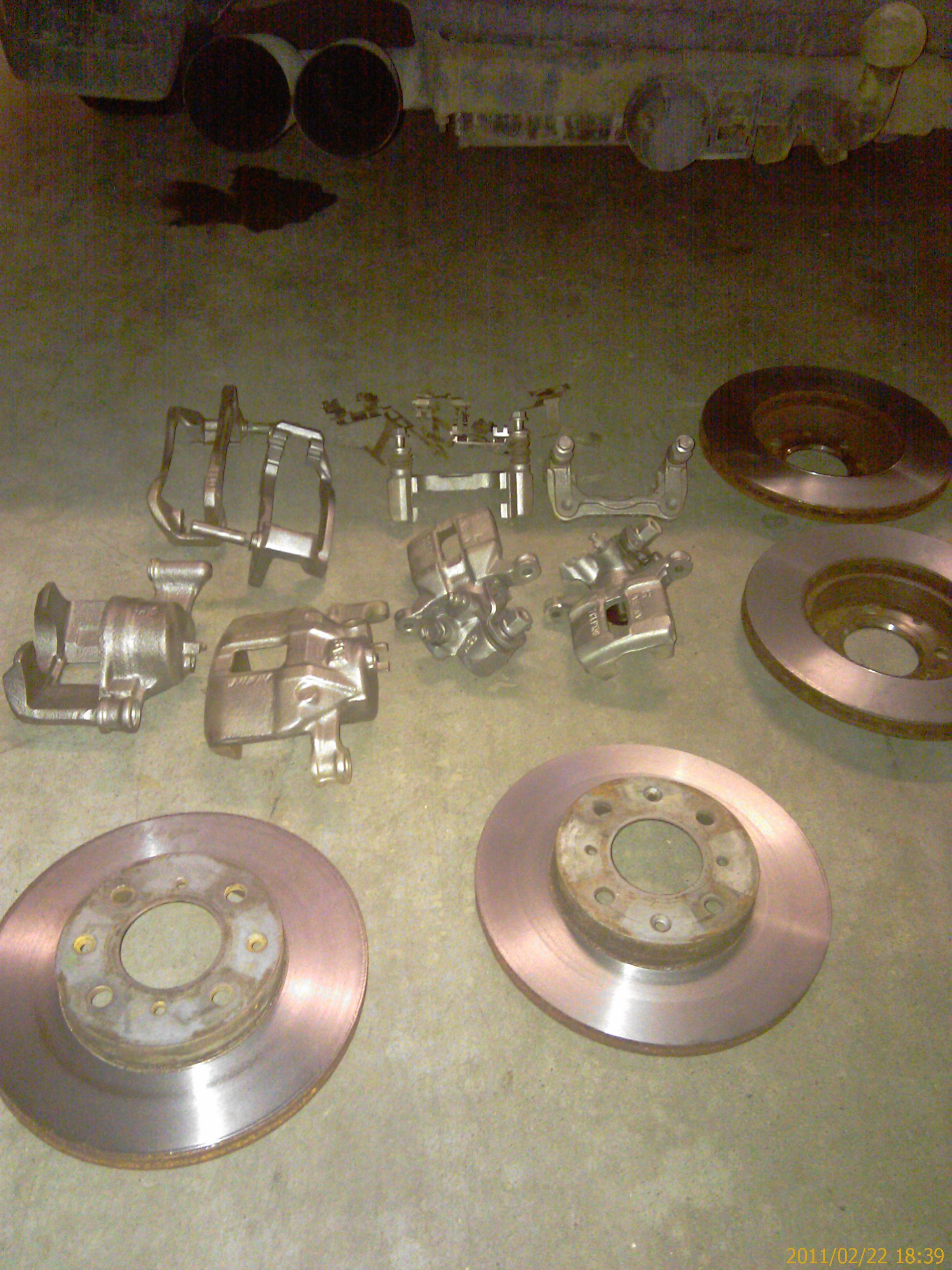

no já jsem musel taky vyměnit třmeny, protože nějakej umělec přede mnou tam narval "šroub" - stačilo mu, že měl stejnej průměr závitu.. jemnost soupání ho nezajímala a klasifikoval to jako ekvivalentní náhradu a s tím, že to jakžtakž fungovalo to taky uzavřel.... když se mi začalo z ničeho nic aniž bych i brzdil blokovat kolo, tak jsem s tím jezdil, dokud to bylo ještě snesitelný, ale když mne na padesátikilometrový cestě do práce tenhle problém potkal třikrát, tak jsem to nevydržel a koupil jiný auto Velmi šťastný
céro je na špalcích, koupil jsem jiný třmeny, ale moje pístky jsou na odpis a ty v těch jinejch třmenech taky nejsou dvakrát košer, tak to chci vyměnit za fungl... třmeny mám opískovaný, zadní pístky mám koupený, už jen ty přední, dočistit vnitřky třmenů a nasadit... nemůžu se dočkat, až se zase projedu v céru... Hihi
