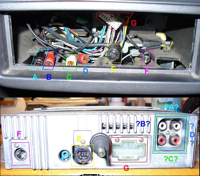

Předem chci říci, že ač jsem technický typ, tak můj obor je stavařina a né elektro. Proto prosím o schovívavost, protože si umím představit, že pro někoho to je uplná banalita. Nevím jestli to pomůže, ale jedná se o c5g coupé z 95. Měl jsem tam ňáký Sony rádio, který jsem vyndal a vypadlo na mě to, co je na fotce.
Kabely - A B C D - to jsou podle mě kabely repráků co mam v zadnim platu
E - to moc netušim co je, ale napadlo mě, jestli to nemůže bejt handsfree (bylo v autě když jsem ho koupil - od Nokie)
F - myslim, že anténa
G - napájecí konektor nebo jak se to jmenuje

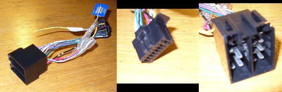

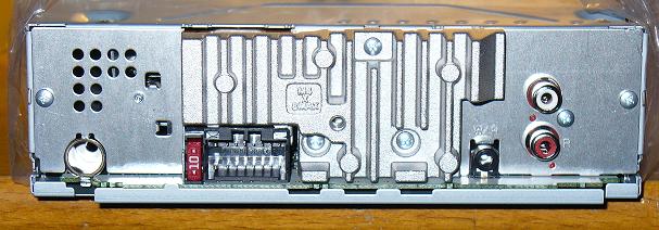

Na dalších fotkách je vidět zadek novýho rádia a kabely co k tomu byly (ňáká redukce na ISO konektor).
S anténou problém nemám, tu bych ještě zvládnul propojit Úsměv U napájecího konektoru jsem přemejšlel, že bych to zkusil spojit přímo (rádio rovnou s kabelama z auta, protože z auta mi ISO nejde), ale známej mi řekl, že to radši nemam zkoušet, protože by tam mohly bejt přeházený dráty a nedopadlo by to dobře. Řekl mi, ať si spíš koupim něco takovýho odkaz
No a ty kabely A B C D by snad šly spárovat tak, aby šly zapojit pouze do těch dvou volnejch děr. No a zbývá mi ten kabel E, který opravdu netuším co je.

ABCD jsou výstupy pro zesilovač
E je pro CD měnič
F anténa
G je konektor ve kterém je napájení, výstup pro repro, reg, podsvícení (pokud rádio podporuje), ovládání e. antény a pod.
ten modrej konektor na rádiu vedle E je na dálkový ovladač - joystick

Díky za info, ale nemohly by ty ABCD být fakt jen repráky, protože v autě zesík nemam. Ty zadní repráky budou podle mě dodělávaný předchozím majitelem. Jak by byly zapojený, kdyby to nebyly ty ABCD? CD měnič v autě taky nemam, ale to neznamená, že tam někdy dřív nebyl. Takže to my odpadl jeden kabel je to dobrý Ale furt nevím, jestli mám kupovat tu redukci na ISO (viz ten odkaz). Hlavně jsem nikde nenašel přímo na moje auto. Pouze na Civic od 95 (spíš bych potřeboval do 95) a všechny modely do 99 (to mi přide takový dost pochybný). Poraďte, díky.

Podle mě, jsou ještě i dva z těch ABCD k CD měniči. Aspoň mě mezi měničem a rádiem vedlo E a C,D.

Buďto sehnat redukci - koukni ještě třeba sem,,nebo pak najít schéma zapojení a dát místo Honda koncovky ISO konektor.
Koukni na rádio co je to přesně za typ a vygoogli si manuál. Tam bude popis konektorů.
Pravda, ty ABCD, budou rozdělený. 2 budou audio vstup z changeru a 2 budou výstup pro zesilovač.

Dle mého nejlíp uděláš, když koupíš dva ISO samce, z těch kabelů co máš použiješ anténu a kabely z konektoru G. Za tím konektorem je ustřihneš a naletuješ na ně ty ISO. Barvy ti budou sedět, takže nebude problém. Bílý, šedý, zelený a filový pár jsou výstupy na repro, žlutá je připojení trvalých +12V, červená jde od klíčku +12V, černá je kostra, modrá je na vysouvání elektrické antény a pokud je tam ještě nějaká, bývá to na ztlumení při volání. Snad ti to pomůže Mrk
