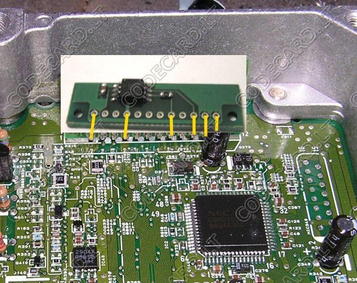

Mám následující problém, chci dát místo mé d15b7 d15z6 z civica 2000 ecu obd2b , elektriku sem vyresil az na imobilizer, ten by mel odpojovat z ridici jednotky imobilizeru do odpojovaciho rele starter a palivovy cerpadlo, to by nebyl problem ale jdou tri draty do ecu a tym by se meli asi odpojovat vstriky a nevim jak to vyradit , jestli to jde nejak přepájet v ecu , nemate s tim nekdo zkusenosti? budu rad za kazdou radu to mi hlava nebere

osobně jsem to neřešil ,jen na dálku ale co vím tak řešení bylo prostě sehnat immo a klíče a nechat to skodovat.někde jsem viděl firmu co nabízela odstranění zásahem do ecu ,ale tam se blok immobilizeru nahrazoval nějakým jejich obvodem.
hýr : tudy odkaz

Takze na obd2b sem nasel jen to co sem dal v tom prvnim prispevku monty , tu desticku co se da prepajet misto origo imobolizeru, jinak nic, ale na obd2a se to da i jednoduseji propajet ,tak to musi nejak jit i na te moji, uz chci jezdit VTEC to mi hlava nebere

Takže sem se dočet že pokud odstranim tu origo desku imobilizeru tak by auto melo normalne jet ale bude svitit kontrolka motoru ze nefunguje imo

Nazdar! Ja jsem to kupoval odsat. Mnel jsem trochu strach jesli to dojde ale v pohode. Pak jsem to tam napajel a všechno funguje a kontrolka nesvíti. tudy odkaz
Je to vyskoušené! je to dobrý

takze motor mam vymenenej a tu prokletou desticku imobilizru sem odpajel, a auto jede pekne ,akorat sviti tak kontrolka ecu ,elektriku obd2b sem napajel na svazky obd1 takze ted mam zasuvky na ecu, obd2b i obd1 , kdybych to zas chtel nekdy menit, akorat mam problem ze me nefunguje zkratovaci konekdtor , zapnu klice a rozviti se ecu ,po 3 vterinach se zhasne a zas rosviti a pak sviti stale , to je ta chyba imobilizeru, ale kdyz zkratuju ten konektor a chcu vyblikat chybu tak to udela to same jako kdybych to nezkratoval, rosviti se a sviti porad , ten zkratovaci konektor nejak nefunguje to mi hlava nebere jinak tu desticku z imobilizeru chci nahradit tim co sem daval mimozo tudy odkaz

takze sem v pondeli obednal ,tu desticku jak daval odkaz mimozo a dnes rano dosla , je to z rakouska, napajel sem a vse funguje jak ma , takze mohu doporucit ,cena i s dopravou 970 kc za dva dny to tu bylo, platil sem předem přes PayPal
Diky mimozo za odkaz VTEC

Propájené a funkční.
Skvělý návod. Během 10ti minut hotovo.
