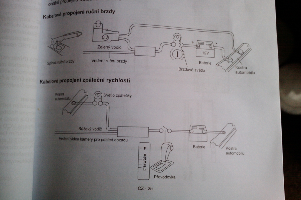

Poslední je schéma zapojení a mě zajímá jak to odrbat, aby to hrálo i za jízdy?
Zkoušel jsem ten drátek přímo na 12V a nepomohlo, akorát to vybíjelo baterku.
Díky za rady. Úsměv

no jedině si vytvořit samostatnej okruh(natáhnout + a někde to ukostřit a udělat to na tlačítko ON/OFF)ale asi to nedělali jen tak, za jizdy bych to radši nesledoval a věnoval se řízeni Mrk jestli se máš rád a ostatní kolem sebe.

Přesně tak, nepřipojuj to k té ručce, ale přiveď tam + od něčeho jiného, kde je + pořád Úsměv

dalo by se použít klidně s pojistkovky jsou tam volný konektory, ale prosim tě hlavně to ved přes pojistku k tomu spínači.aby si náhodou nevyhořel kdyby se kabel prodřel a probíjel.
