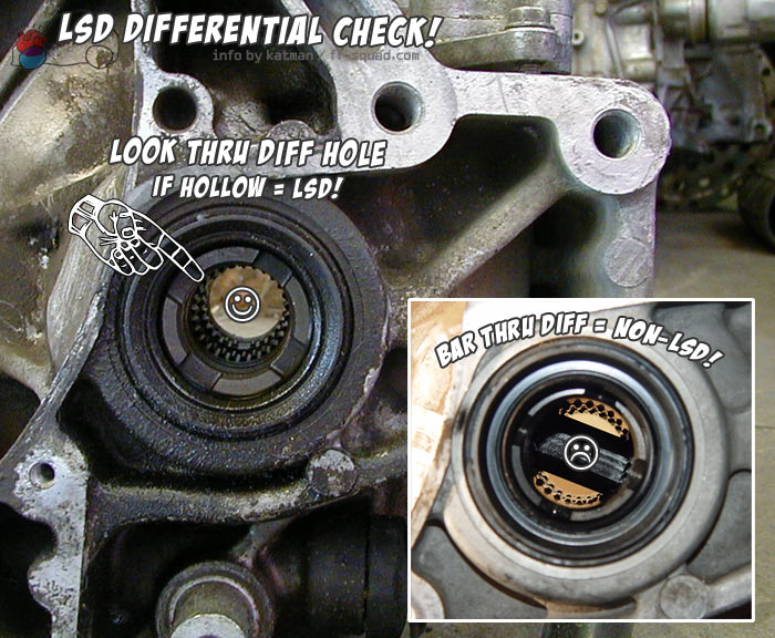

uvidime ako sa chalan k tomu postavi, mna len dost prekvapil, ked zacal vypisovat maily o tom, ze to je normalne lsd a ze ta tyc co je tam skrz tam ma byt, ze to mu potvrdil aj nejaky mechanik, co sklada zavodne honda specialy v teplicich...
ak sa situacia nezlepsi, tak sem mozem hodit cast komunikacie a ak ho niekto z vas teda pozna osobne, tak mu aspon skuste vysvetlit, ze honda lsd je naozaj bez tej tycky. mozno sa potom zacne spravat normalnejsie, ked pochopi najprv technicku cast tohoto problemu.

PříspěvekZaslal: 13.3.2011 , 17:11   Citovat
LSD check
(asi pridam do FAQu...)
lsd.check.jpg, 115.02 kB

PříspěvekZaslal: 13.3.2011 , 17:53   Citovat
presne tento obrazok mu kamarat poslal a tu je jeho odpoved:
citace:
No tak to bych netvrdil ,jak jsem se o to začal trochu zajímat tak kolega opravuje Hondy už dlouho staví je na závody a tvrdí mi ,že ten obrázek je pěkná blbost na něm je špéra závodní lamelová!!! kerá se používá pouze na závody a má velkou svornost .Jelikož LSD je pouze olejem bržděná viskoza to znamená ,že svornost je až od vyšších otáček !!!
A vyměnit Lsd diferák je prý záležitost 30min. Musí se shodit kola s hlavní hřídele a přeházet a celý diferák má delší stálý převod a pátý rychlostní stupen. Tyčka na obrázku je samozřejmě na držení satelitů a planetového kola .
Takže pane pokud převodovku nerozebereš tak poznáš prd. Takhle mi to přesně řekl.
A Já pro jistotu ještě jedu v sobotu do SRN a pozeptám se borca zda bylo něco dělané s hondou co mi prodal rozbořenou a pochybuji,že mi bude lhát ,když jsem ho už koupil.
Na rovinu se mi nezdá ,že převodovka je z 1.6 ,protože jsme prodali poloosy a borec říkal,že jsou z 1.8 poznal to hned tak nevím .......uvidíme ,
a vtedy ma zdvihlo zo stolicky...
