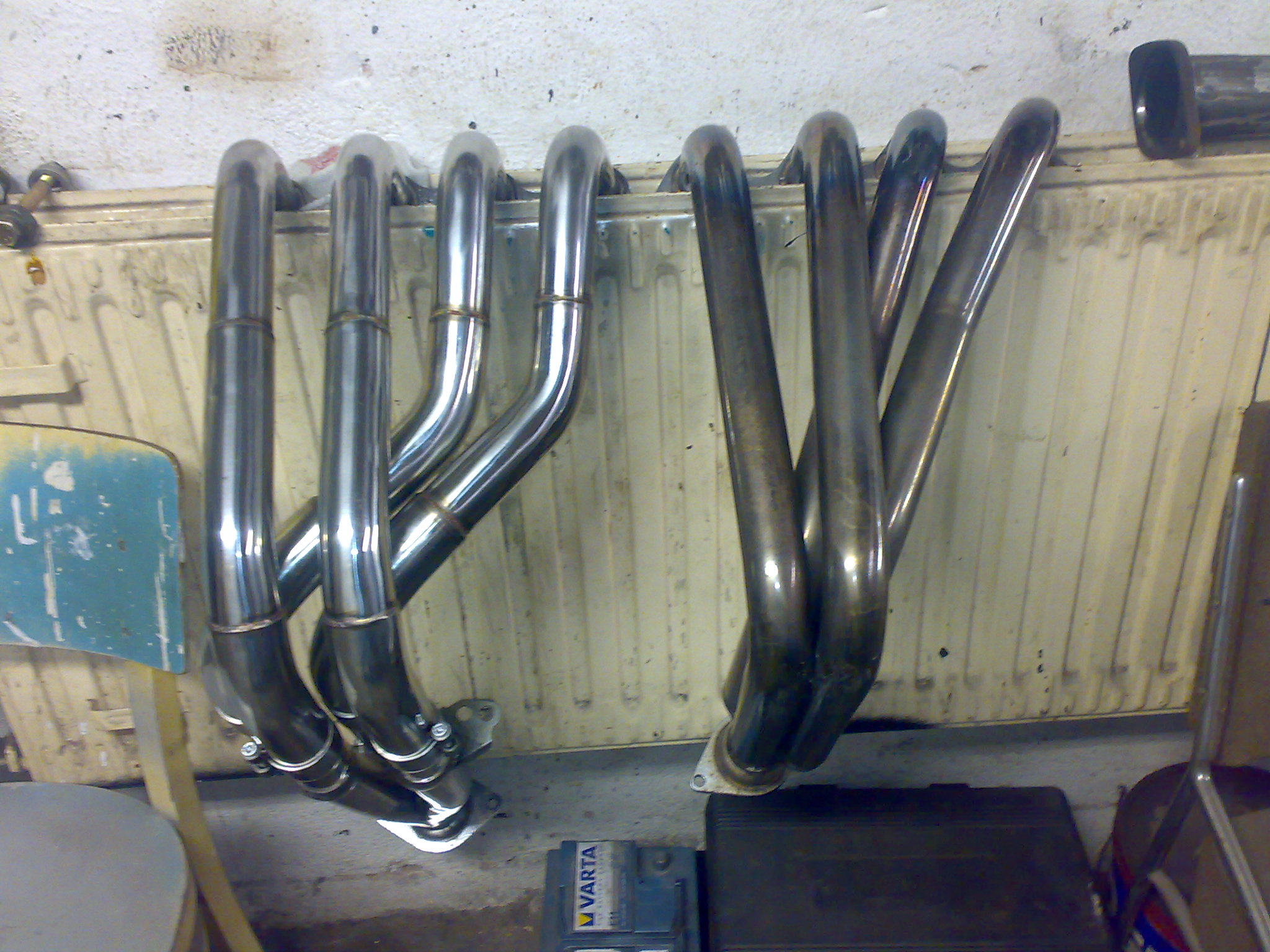

PříspěvekZaslal: 13.3.2011 , 15:10  Naposledy upravil R3S dne 13.3.2011 , 18:10, celkově upraveno 1 krát. Citovat
tady vidíš rozdíl 3xYpsilon a 4-1

Lukas je teď offline  Lukas
PříspěvekZaslal: 13.3.2011 , 15:57   Citovat
Já bych řekl, že ty tri-Y mají špatnou konstrukci, protože se nejdřív sbíhají větve pístů 1-3 a 2-4, což je špatně.
Toto na jakýchkoli značkových 4-2-1 svodech neuvidíte, všem se sbíhají 2-3 a 1-4, čili písty, které pracují stejně.
Sací komín z ITR je zbytečnost, v celkovém průběhu výkonu je B16 manifold lepší, viz. literatura.
Stačí na něm jen zvětšit vstupní otvor a použít větší klapku, 65mm bude OK.
9-12 koní dají Blox resp. Crower stage1, 15 tuším Skunk2 tuner Stage2, na stock motoru, viz. literatura.

člověče toho u těch svodů jsem si ani nevšiml! ale je to fakt

PříspěvekZaslal: 13.3.2011 , 18:01   Citovat
Ale třeba když se podíváš na tydle spoony a Mugeny tak to mají taky tak
ale ostaní , jako je JUN,Toda ne.. takže bych to zase jako tak špatné řešení Taky neviděl...
PříspěvekZaslal: 13.3.2011 , 18:22   Citovat
salat (R3S) napsal:
4-2-1 Mugeny mam doma...a jsou tak jak jsem psal.
Na tom tvem obrazku je to spojeni celkem dost vzadu, takze v teto vzadlenosti uz to asi nijak prutok vyfukovych plynu neovlivnuje.
Ale u tech tri-Y by diky tomuto klasickemu 4-2-1 spojeni, nevhodne konstruovanemu, mohlo dochazet ke zpetnym razovym vlnam od protibeznych pistu. Spravne skonstruovane svody maji fungovat tak, ze spaliny z protibeznych pistu se maji navzajem strhavat a tim urychlovat proudeni a prispivat tak k efektivnimu vyplachovani pistu.
To ze najdes na nejakych www strankach obrazek ktery pasuje k tvemu presvedceni, jeste neznamena ze odpovida uplatnovane teorii. Mrk

PříspěvekZaslal: 13.3.2011 , 22:56   Citovat
To se mýlíš mě internet jen tak neovlivní , naopak tu tvoji teorii uznávám.. a je to pravda , jde o to , že i ty lepší značky dělají svody podobné těm naším kopiím..
co tu luštáím v knize How to build Honda horsepower , tak tady testují svody DC 4-1 na delsol právě s větvemi 1-2 a 3-4 a mají nárust 11.6 hp oproti sérii. ale to může bejt přitažené za vlasy
