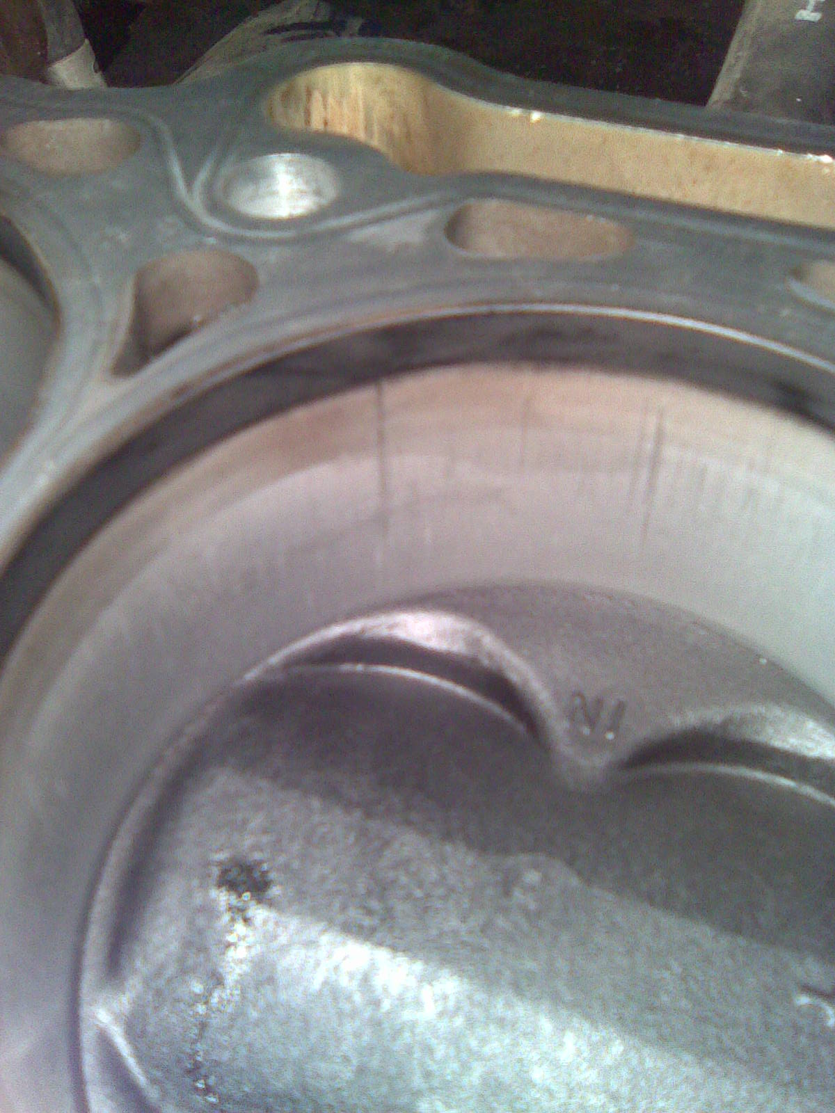

nechci zakladat zbytecne novy tema, takze to dam sem, snad to nebude brano jako offtopic
mam nasledujici problem na 1. valci mam mensi skrabanec o delce asi 1 cm a kdyz pres nej prejedu nehtem tak se do nej zaseknu, takze to asi bude potreba resit honovanim a chci se zeptat jestli mate nekdo tip na nekoho z okoli Brna, kdo by to zvladnul a kolik mam cca pocitat ze to bude stat?
neni to moc hluboky a na pistu ani na krouzkach zadny dalsi skrabance nejsou, takze ani nevim co to mohlo zpusobit... Smutný

Ahoj Mote, máš motor 2.2 vtec, viď?
Plocha válců v tomto motoru je opatřena tvrdou vrstvou nikasilu, která se nesmí za žádných podmínek honovat, protože ji strhneš a motor tím pádem zničíš!
Zkus se poptat Hifila jak to vyřešil, myslím, že výměnou motoru za jiný kus, protože nedokázal zde v ČR sehnat nikoho, kdo by dokázal udělat novou vrstvu nikasilu na takovémto motoru.
Příspěvky: 2301 H+ body: 14

no mam 2.2VTECa, blok je sice z jednoho kusu, ale v manualu primo na tento motor je, ze to lze honovat, tak nevim kde si tohle zjistil? muzes to necim dolozit?
Doložit Ti to můžu pouze samotným Hifilem.. napiš mu, určitě rád poradí a vysvětlí. Myslím, že přímo Honda zakazuje nikasilové vrstvy honovat. Ta tloušťka je pouze kolem několika mikrometrů.
..lze honovat.. není tam náhodou jen popis kontroly honování (křížení) a ovality válců v manuálu?

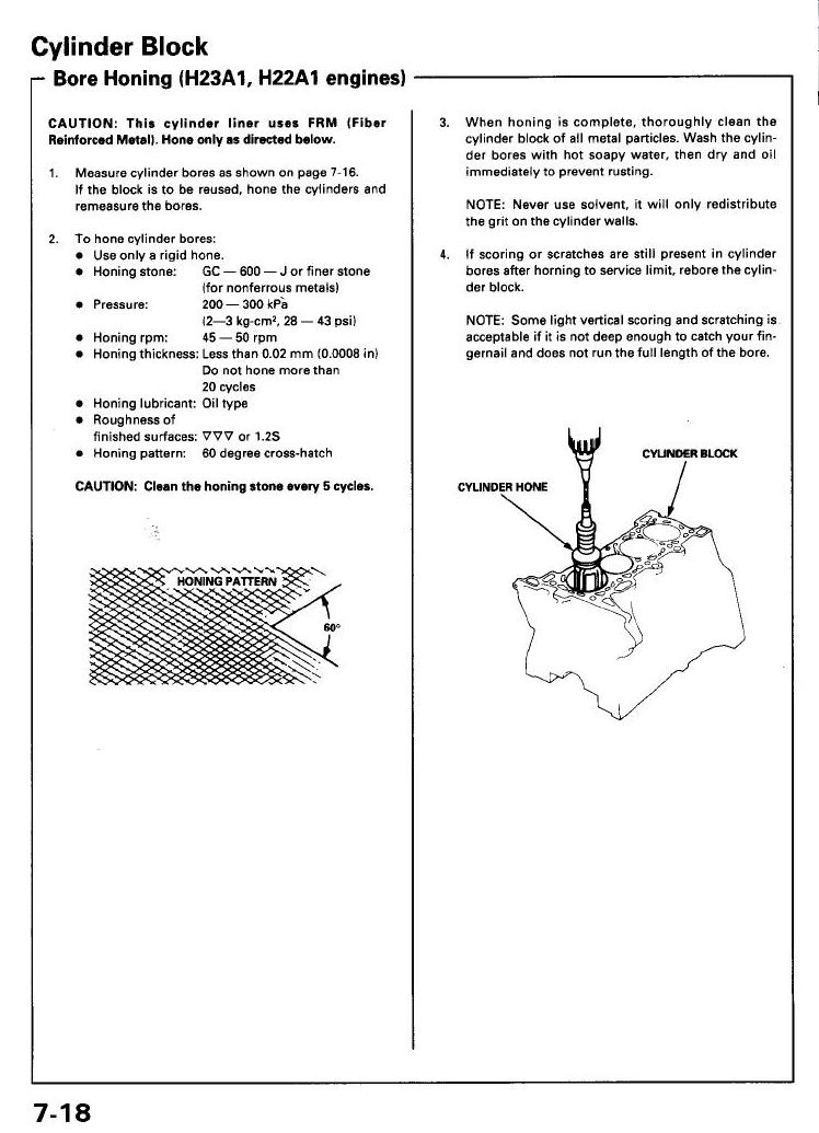

ja myslim, ze to lze honovat, ale jen za dodrzeni tohoto postupu...

Ano.. pouze na obrání maximální tloušťky 0,02 mm materiálu.
Ta Tvá rýha vypadá na daleko hlubší, než je uvedená tloušťka, takže honování je k ničemu.

prave ze neni vubec hluboka, kdyz pres ni prejedes jen prstem tak ji necitis, ale nehtem uz ji najdes, navic neni to v cele delce valce (teda od vrchu az dolu...) ja nevim no co jsem tak cetl na US foru, tak pry je ten FRM blok dost tvrdej a kdyz neni ten skrabanec az dolu, tak by to nemelo vadit...

Já Ti nejsem schopnej více poradit. Kdyby ten motor byl můj, vyměnil bych blok za jinej a neriskoval bych zbytečnou práci. Poškození ka kroužcích může být až postupem času třeba, nevím, těžko takhle odhadnout.
Poptej se více zainteresovaných lidí v této problematice. Zatím papa

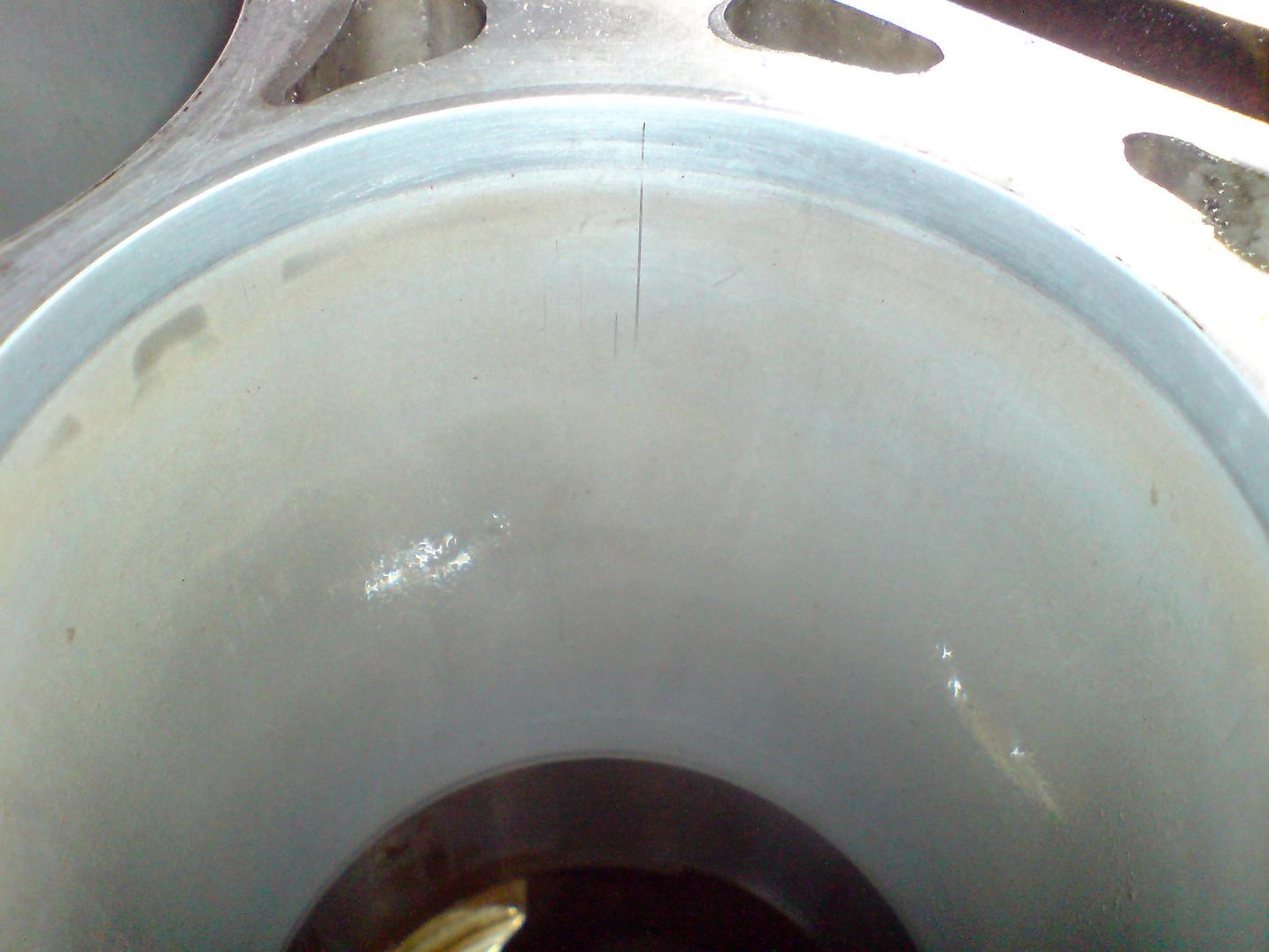

Zdravim,
mám stejný problém Bueee
poškrábané jsou všechny válce, nějvětší škrábanec je asi 3cm, nehtem je dost cejtit...
tak co s tím teda? mám to nechat být? Díky

nechat byt Mrk

ok, dík. myslel jsem si to Mrk

navíc jsem to doma docela dlouho počítal a vyšlo my, že nechat to být je dost levnější varianta HaHaaa

Abych vas uklidnil.
Mel jsem taky na vsech valcich ryhy a nejprve jsem se lek co to je ale nakonec jsem si rikal ze to nemuze vadit pri takove rychlosti kmitani pistu.Neresil jsem to a celou sezonu v pohode OK Auto jede jako slak a dobre vysledky na sprintech Mrk Tak pohoda
