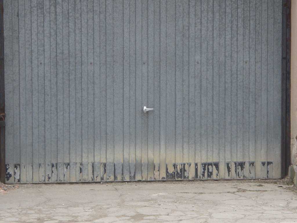

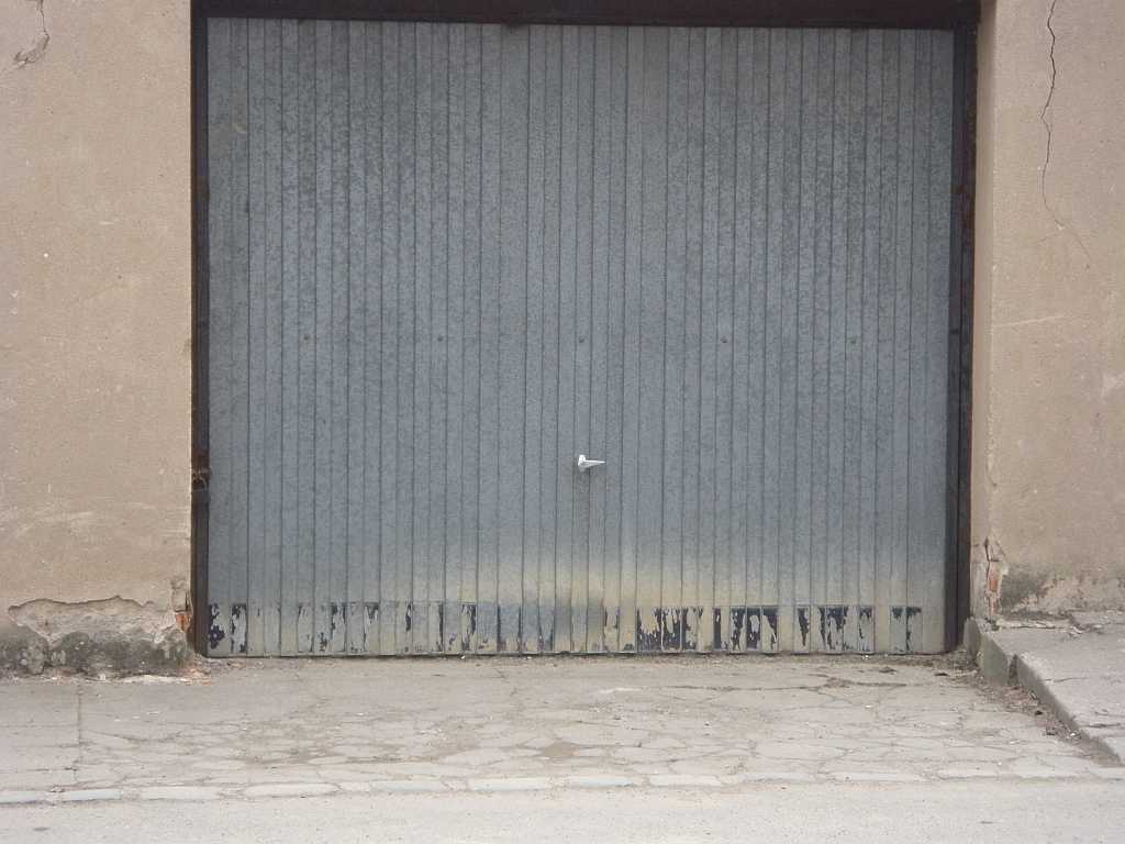

Neděláte někdo zámečnické práce v Praze? Potřeboval bych zabezpečit garáž, dát nějakou lepší vložku atd. Případně uvítám i radu, pokud se někdo zabýváte podobnými věcmi. Jde o sklopná vrata, jaká se dělala v 70 letech, fotku dodám. Je tam naprosto směšný zámeček, co měla například na zadních dveřích oktávka nebo 1203 Úsměv

Možná by to chtělo i něco přidat, třeba nějaký oko do země. Ale ty samotný vrata budou asi jen plech a sem tam AL výstuha to mi hlava nebere
Koukám, že tam je ještě visací zámek... tak, co do venkovního rámu a rámu vrat dát lepší zámek(nejlíp na obě strany)...takovej ten oválnej co se nasune na dva navařený "kolíky"? zkusím najít foto, co myslím

Pravidlo č. 1 - Hlavně si na vrata nedávej žádný madlo Chápeš! - i tato klička je špatná ( pokud dobře drží). Ty k.r.y co dělaj garáže ti zacouvaj k vratům, hoděj lano za kouli od auta a za madlo, nebo kličku a normálně Ti vyrvou celý vrata - je to nejrychlejší způsob.
Pravidlo č. 2 - když budou chtít, tak Ti to stejně vykradou naštvanej

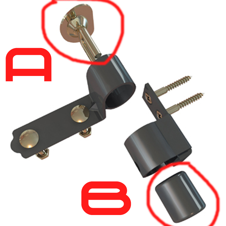

PříspěvekZaslal: 16.3.2011 , 16:58   Citovat
Tak už jsem to našel.
Použilo by se to bez těch petlic, asi se to prodává i samostatně.
Díl A rozříznout na půl, jednu část přivařit na obvodový rám a druhou na rám vrat.
Zámek B se pak na to nasune (vidět je jen tahle část).

Ta vrata jsou jištěna kolíkem do země. Myslím, že se teď dělají mechanismy, které je blokují i do stran. Každopádně bych tam chtěl nějaký lepší zámek a ta klika, ty vypadá, že upadne sama, aniž by za ní někdo tahal autem:)

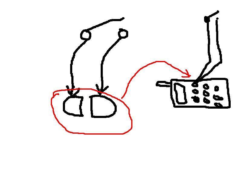

není to sice rada jak zabránit někomu aby se tam nedostal, ale abys to věděl hned ty když už tam někdo je. Mám v garáži pohybový čidlo ( bo jakýkoliv rozpínací kontakt, třeba na těch vratech když je otevřeš) z toho kabely na jakejkoliv starej telefon co podporuje rychlou volbu (stará 3310 třeba) sundaš z ní klávesnici a napájíš ty dva drátky na ten kontakt. Pod to číslo jsem si uložil své číslo a telefon hodil na starší autobaterku kterou sem tam nabiju. Takže když mi někdo otevře garáž tak do 30 sekund max mi zvoní mobil ....a cena ? (rozpínací kontakt jakýkoliv třeba z kufru víka na osvětlení, starej telefon max 200,- a kabely zvonkáče...)

to pohybový čidlo zdá se dobré, byl by nějaký návod na to? na elektriku sem tupej

návod ti tam napsal... Velmi šťastný

magnet (spínač) se napájí na tlačítko (tlač. se skládá ze dvou kontaktů a ty ho tím tlačítkem zkratuješ - propojíš), přísluš. tlač. se musí naprogramovat, už to tu bylo popsáno
