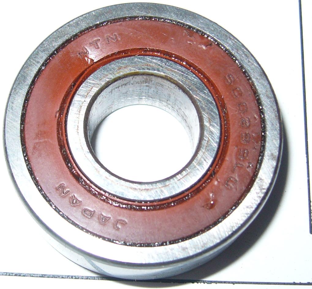

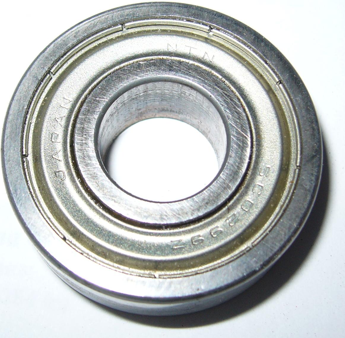

PříspěvekZaslal: 17.3.2011 , 11:57  Naposledy upravil mot dne 17.3.2011 , 12:09, celkově upraveno 1 krát. Citovat
takže ložisko je venku a mám přeměřeno a nafoceno, na ložisku je uvedeno: "SC0299Z" "NTN" "JAPAN" a zepředu na tom guferu je: "SC0299LU" "NTN" "JAPAN"
vnitřní průměr jsem naměřil 15 mm; vnější průměr je 38 mm; a síla (tloušťka) ložiska je: 12 mm

wow, perfektni info je to dobrý
akorat drobna chybka v obou nazvech, ten treti znak neni pismeno "o" ale nula, takze spravne je to
lozisko NTN SC0299Z
gufero NTN SC0299LU

PříspěvekZaslal: 17.3.2011 , 12:15   Citovat
Jestli to chápu správně tak z jedné strany je ložisko zakryté plechem a z druhé strany gumou. V tom případě by mělo být jednotné označení SC0299ZLU
Příspěvky: 287 H+ body: 1 1987 CR-X
mot je teď offline  mot
PříspěvekZaslal: 17.3.2011 , 12:17   Citovat
džany napsal:
přesně tak; a to jednotný označení asi bude jak píšeš, ale na ložisku žádný jednotný označení není, možná bude pod tímto označením v katalogu....
Příspěvky: 3026 H+ body: 12 1995 Prelude VTEC
džany je teď offline  džany
PříspěvekZaslal: 17.3.2011 , 12:23   Citovat
Asi jo, aby neměly dlouhej název tak to spojily, protože v označení Z= krytí plechem a LU= u NTN krytí gumou.

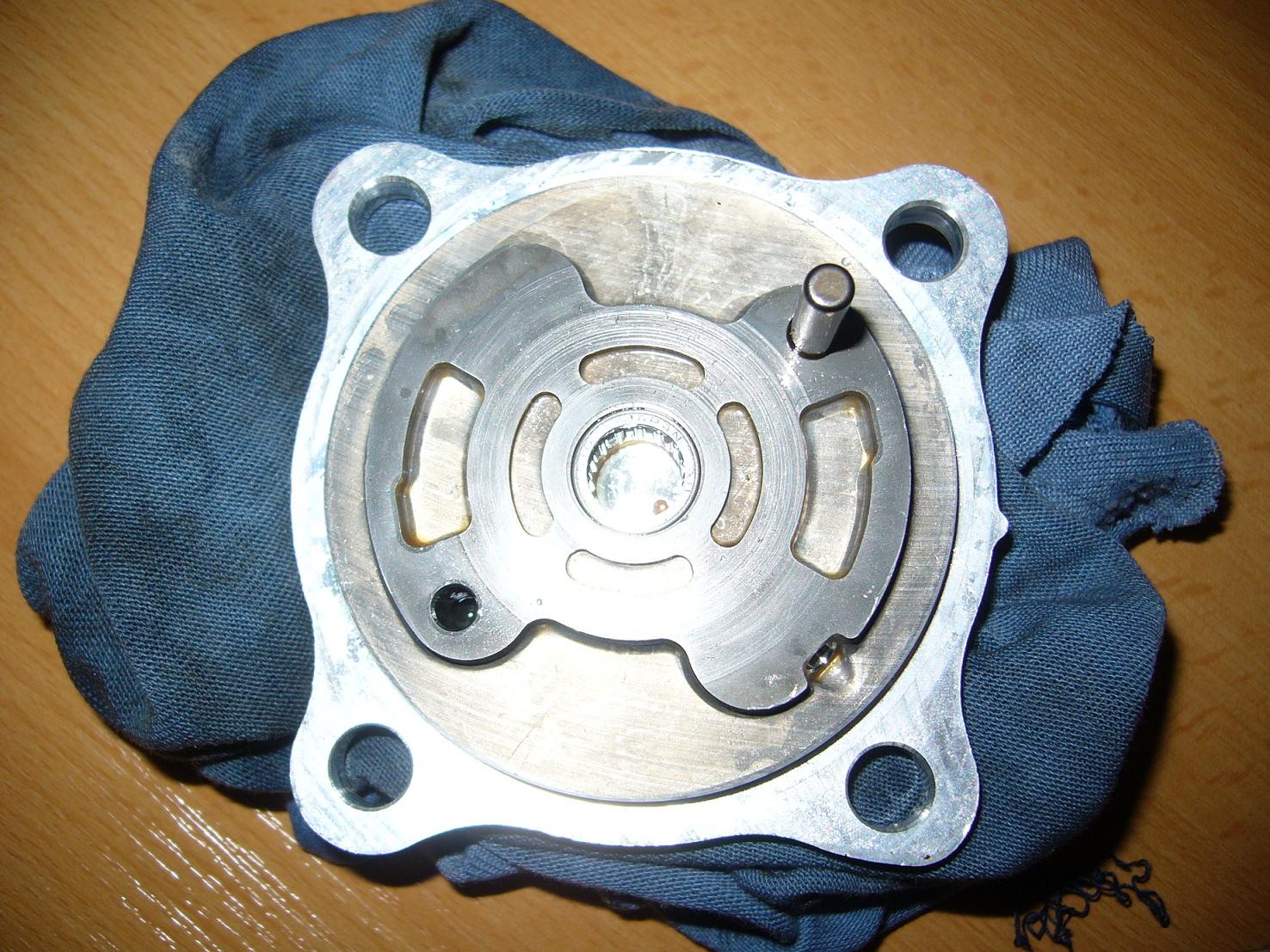

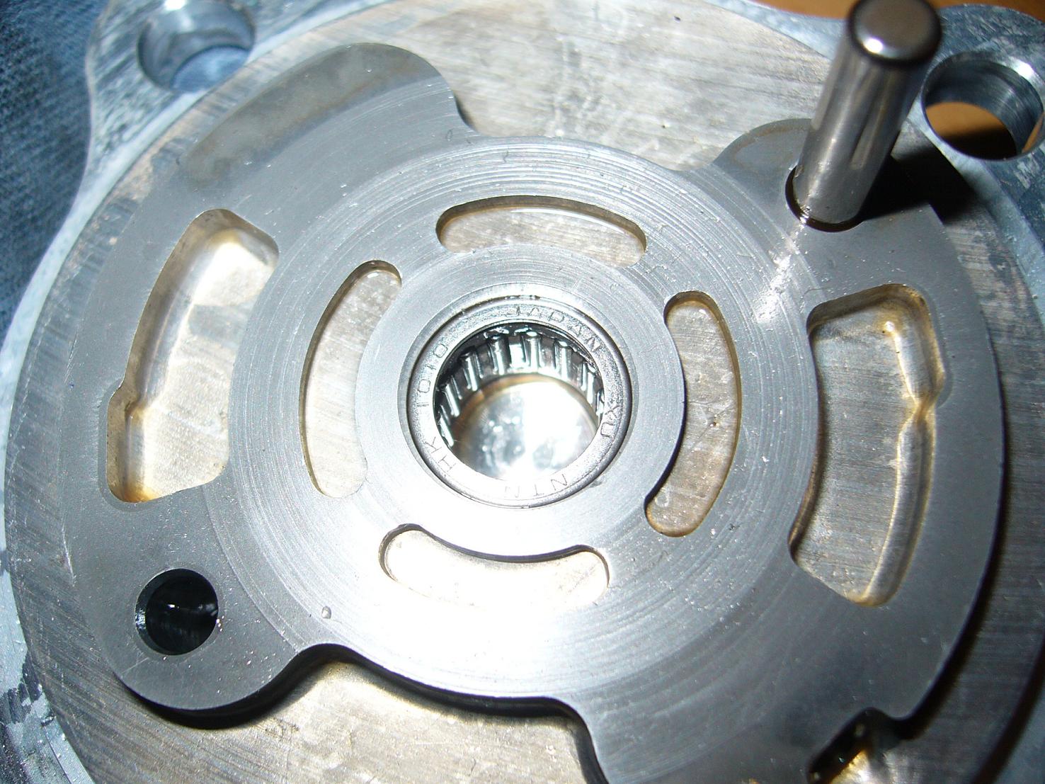

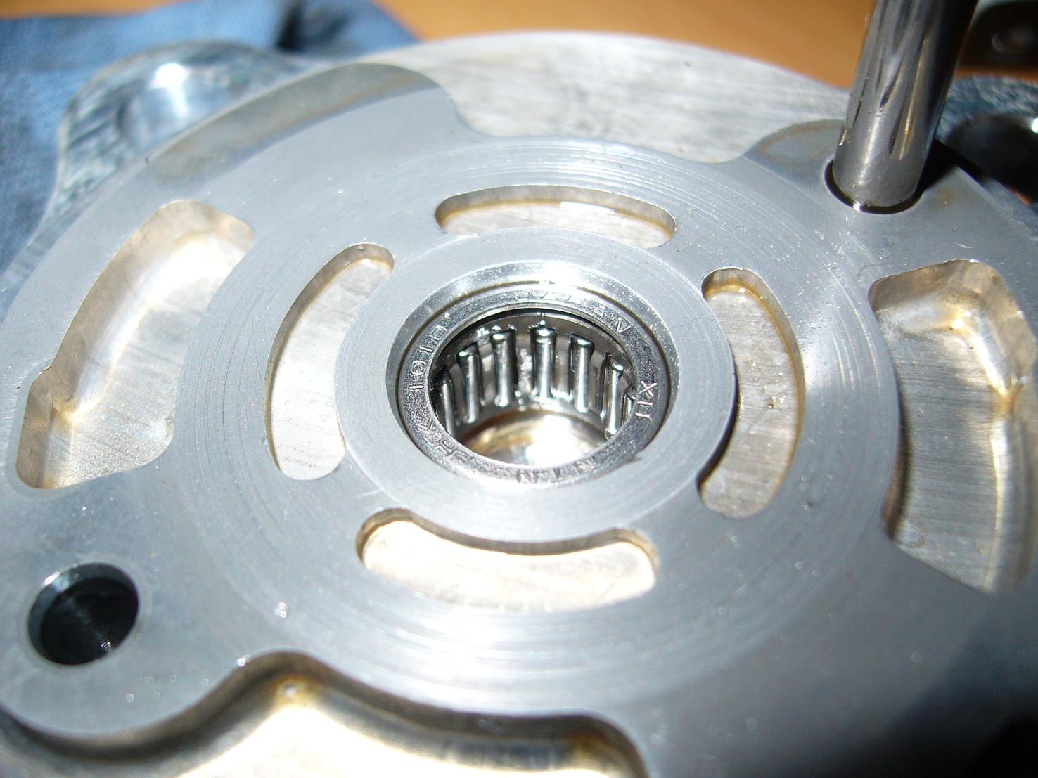

protoze se zda, ze to hlavni lozisko asi pujde nahradit (doufam), tak jeste mam v zaloze "orisek" na cerpadle serva je na boku dekl s tesnenim (drzi ho 4 srouby) a uvnitr v tom deklu je nalisovany takovy maly valeckovy lozisko, a protoze me na tohle upozornil "Bullseye" tak me to nedalo a sel jsem vyzkouset, jaka je vule mezi hridelkou a timto valeckovym loziskem, no a bohuzel zjisteni je, ze tady je mnohem vetsi stranova vule jak v tom velkym lozisku, a ted co s tim? to mi hlava nebere da se tohle maly lozisko taky nahradit? na tomto odkazu je to cislo 16 a v Honde bude teda podle toho stat cca 500,-kč Tak to valím bulvy
na lozisku je uvedeno: "NTN" "HK" "1010" "JAPAN" "XU"
rozmery bohuzel nemam protoze nevim jakym rozumnym zpusobem je dostat ven aniz by ho poskodil, takze pokud nesezenu jiny, tak je tam radsi necham...
PříspěvekZaslal: 17.3.2011 , 16:57   Citovat
Vypadá to jako klasický jehlový ložisko HK 1010, cena tak cca 70,- s DPH od SKF, určitě seženeš i levnější. Mělo by mýt rozměry vnitřní 10mm, venek 14mm, šíře 10mm tak to zkus přeměřit jestli to sedí.
