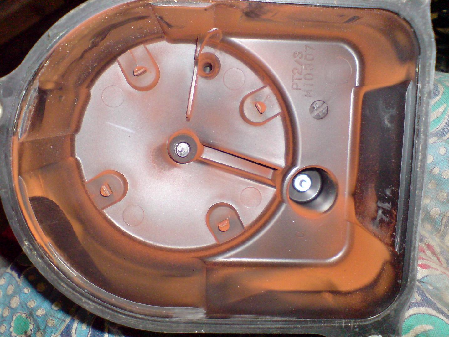

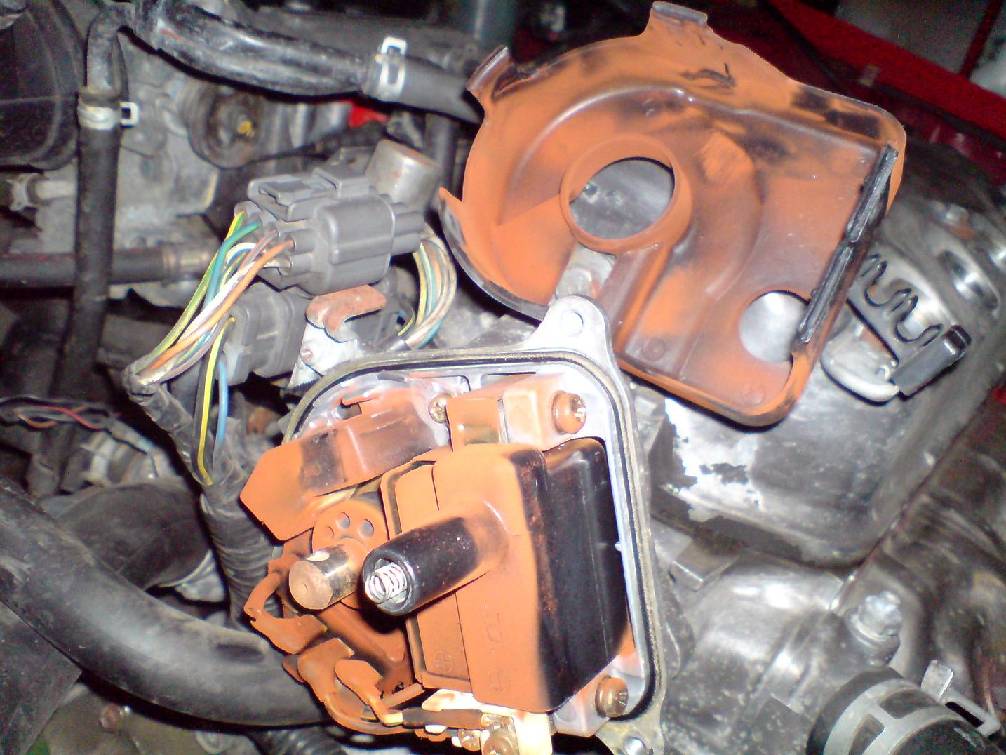

a toto se skryvalo uvnitr... Velmi šťastný
DSC00294.JPG, 214.29 kB
DSC00295.JPG, 198.81 kB

Juuu konečně vidim jak v reálu vypadá ta tzv. cihlová barva, co naznačuje že je rozdělovač KO HaHaaa
