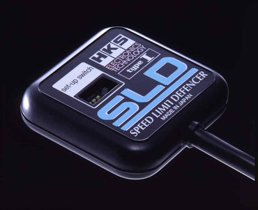

sicik : a jak se to projevuje ? pokud bys mel origo JDM jednotku , muselo by ti to v tech 180 chovat jako normalne v omezovaci otacek.
no kdyz uz to tema exituje, tak to sem vrazim snad to nebude vadit Úsměv
potrebuji vyradit omezovac rychlosti na JMD Prelude (je nastaven na 180 km/h)
nemate nekdo nahodou nekdo skusenosti s timhle : odkaz ?
predem diky za postrehy Úsměv
HKS.jpg, 22.94 kB
