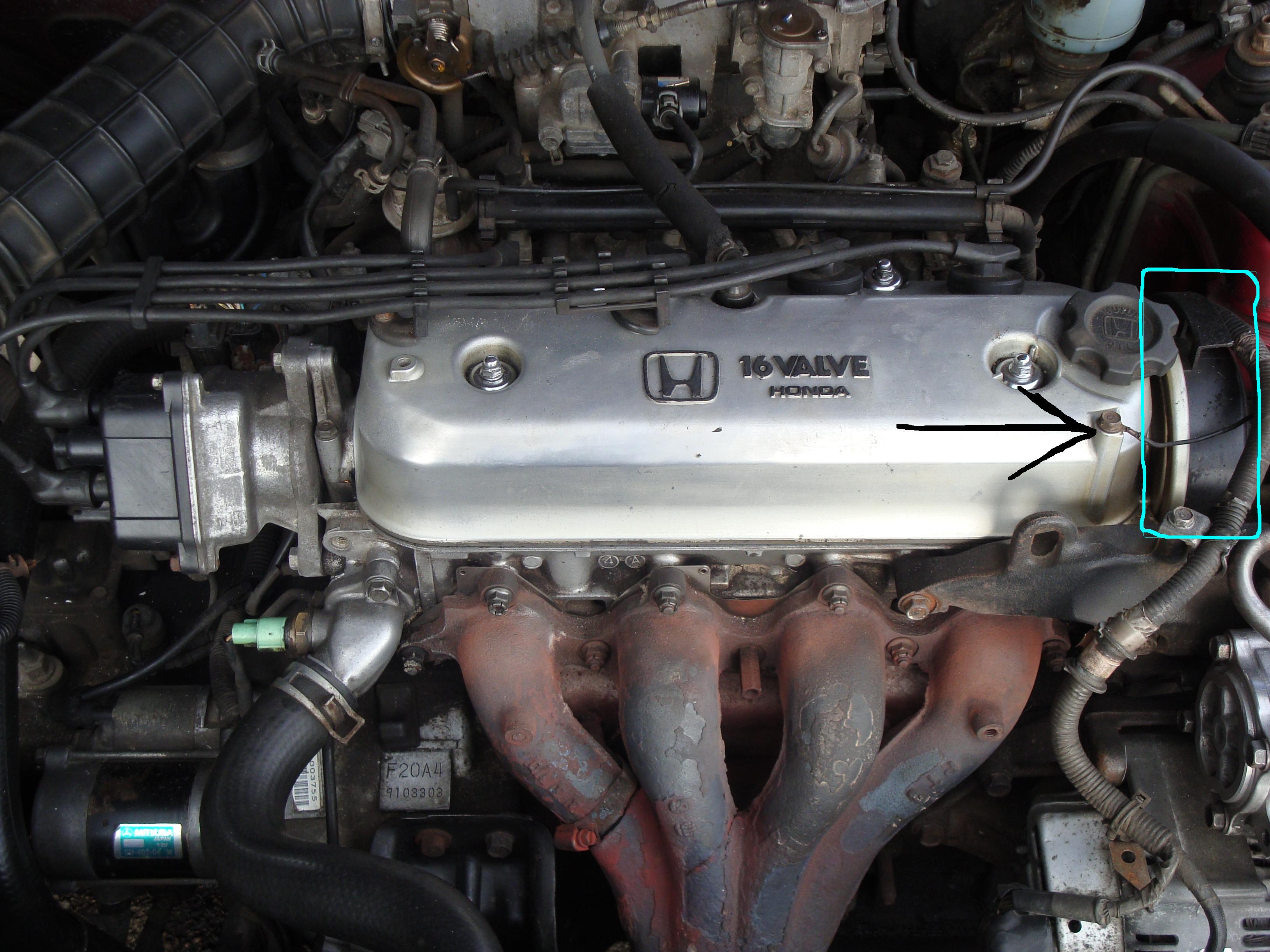

Mám promblém s řemenem. Nevým jestly spadl z kladky nebo z nečeho a nebo se mi něco uthrlo ....? potřebuji poradit jak s k němu dostanu aniž bych musel shodit silent blok a přizvednoiut si motor....Pod krytem který mám na fotce je řemen. Ale před ním jsou ještě dva .Předem díky za rady Honda

Postup je jednoduchy.Prvni si skus povolit remenici.Pak sundev ventil viko povol vrchni sroubky-klic.Uvidis co je s remenem.Pokud by jsi pokrscoval v pitve tak musis sundat remen serva a pak i altiku.Pak remenici a povolit 5 sroubku co drzi spodni dil krytu.Kdybys tahal remen ven tak musis vytahnout i silenblok. je to dobrý

super a k tem spodnim se dostanu něak normalně nebo je za potřeby něco neobvikleho? Mr. Green

da se tam dostat normalne.

Prelude napsal:
ze spod bude muset asi shodit ten spodni plast aby se na tam dostal ne? Úsměv

prelude2.0i napsal:
nemusel papa
