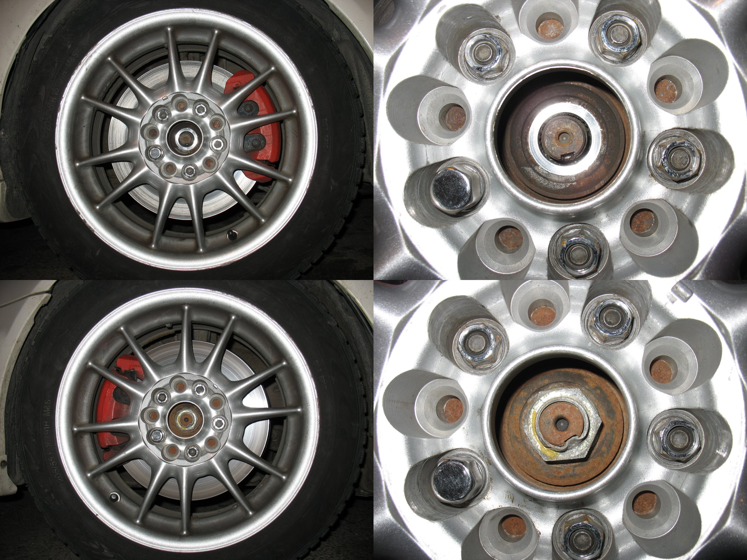

...alebo vizitka košického autorizovaného Honda servisu, ktorý menil pravý predný spodný čap.
Na aute som spravil cca 270km z Košíc do Žiliny, keď som sa na žilinskej pumpe rozhodol napísať priateľke SMS (bolo cca 2:30 ráno). Popritom som sa išiel len tak mrknúť na pravé predné koleso, prečo pri vytočení kolies v rýchlosti počujem šuchot doštičiek (mimochodom zvuk sa objavil už na diaľnici Košice - Prešov).
Keď som to uvidel, nemohol som uveriť vlastným očiam to mi hlava nebere cože cože ? naštvanej a prišlo mi až zle to snad ne
(Obrázok: hore je pravé predné koleso a dole ľavé predné)
Hadanka.jpg, 994.9 kB
Příspěvky: 568 1999 Accord Type-R

kde mas matku na poloose? Tak to koukám!

Wow tak to jedost nepříjemné zjištění cože cože ?

Áno presne tak, kde je tá matka Cooo??? Chápeš!
Ja si myslím, že zostala v košickom Honda servise v dielni na stole. Oni však tvrdia, že ju tam dali a že sa musela stratiť cestou. Keď som chcel vidieť video z dielne, tak zhodou okolností systém zamrzol a museli ho reinštalovať naštvanej
Neviem čo sa dá na to iné povedať, len že je to banda mravenec mravenec mravenec mravenec mravenec

No tak pokud by tí jí tam opravdu dali a ztratil jsi jí cestou, tak jí blbě utáhli a zaklepali do zámku.
Z toho se snad nemůžou vykecat, ne?!?!?

Ble to snad ani nejde ne? pokud nasazuju kolo tak me to bije do oci, ze tam neni matka

No nechali ma čakať v Žiline na tej pumpe do 11:30, kedy prišiel servisák aby to opravil. Zaujímavé bolo, že doniesol zlú matku 22mm, pričom na ATR ide 24mm. Našťastie v žilinskej Honde mali tú správnu. Korunu tomu nasadil, keď nemal gola orech na správnu matku a musel si ho ísť požičať do neďalekého servisu naštvanej . Nakoniec to dotiahol lešenárskou trubkou bez mománťáku a brutálnym spôsobom zaklepal. Keď som sa ho opýtal, prečo nemá momenťák a nedoťahuje to na moment 245Nm, tak na mňa kukol ako indián na baterku a opýtal sa, že odkiaľ to viem, že to sa stále doťahuje na fest (ktovie aký je to moment FEST). naštvanej
Chystám sa spísať o tom taký malý román a poslať to aj na vyššie miesta ako je Honda Slovakia.
@Hifil: bohužiaľ prejde, lebo neviem dokázať, že ju tam nedali. Mám len dôkaz, že po 270km tam nebola. Sú to mravenec mravenec mravenec mravenec

(ktovie aký je to moment FEST)............ Velmi šťastný no přece ten maximální

Ještě bych si ohlídal ložisko.Pokud není stáhnuté s poloosou tak hrozí že se daleko rychleji zničí. je to dobrý

No to teda! takovýhle servisy nepodporovat. jak se asi může matka která je zajištěná ohlým plechem sama vytočit? asi těžko protože tam je ten plech. to jsou takový lemplové, člověka ohrozí i na životě naštvanej to mi hlava nebere
Od toho je to servis aby se ti takováhle matka nepovolila, jsou za to rozhodně zodpovědný!

Kazdopadne znova dotahnout na predepsany moment.Kdyz se to dotahne na FEST HaHaaa ,tak se muze lozisko prehrat,roztahnout a cele se to rozleti.A kdy jezdime vysokou rychlosti delsi dobu?Ano,na dalnici...
Po 270ti kilometrech s takto povolenym loziskem si myslim,ze muze byt poskozene to mi hlava nebere
Vypada to,jako by si mechanik neuvedomoval,ze ma ve svych rukou lidske zivoty taky a muze je ohrozovat presne takovymto jednanim-kdyz to lozisko dotahne na fest... zmatenej
Sam jsem mechanik a tohle by se melo primerene potrestat.Servis by si mel vzit ponauceni.

Nezalezi prece na tom jestli tam byla v case prebirani ze servisu. Pokud tam nebyla, jsou to lemplove ze ji tam zapomneli dat. Pokud tam byla, jsou to lemplove ze ji nezajistili a ona se ztratila cestou.
Vysledkem proste je, ze chybi. To je pojistna matice, takze pokud je namontovana spravne, NEMUZE se povolit nebo ztratit samovolne cestou. Odpovednost za spravnou montaz nese servis tak jako tak.

Áno a oni práve tvrdia, že ona sa nestratila samovoľnou cestou, ale že mi ju niekto ukradol, prípadne povolil na parkovisku. Pretože inak si to nevedia vysvetliť, ale že ju tam určite namontovali správne.
No a práve skutočnosť, že mi ju niekto ukradol, prípadne povolil ja neviem vylúčiť (hoci je to totálne absurdné) a ani neviem dokázať, že mi ju nenamontovali správne (hoci je to všetkým jasné).

tak absolutna blbost vies co to je povolit tu matku ked je zaistena tym zaklepanim? raz som skusal lebo som to nemohol odistit a ani tuk!!!
