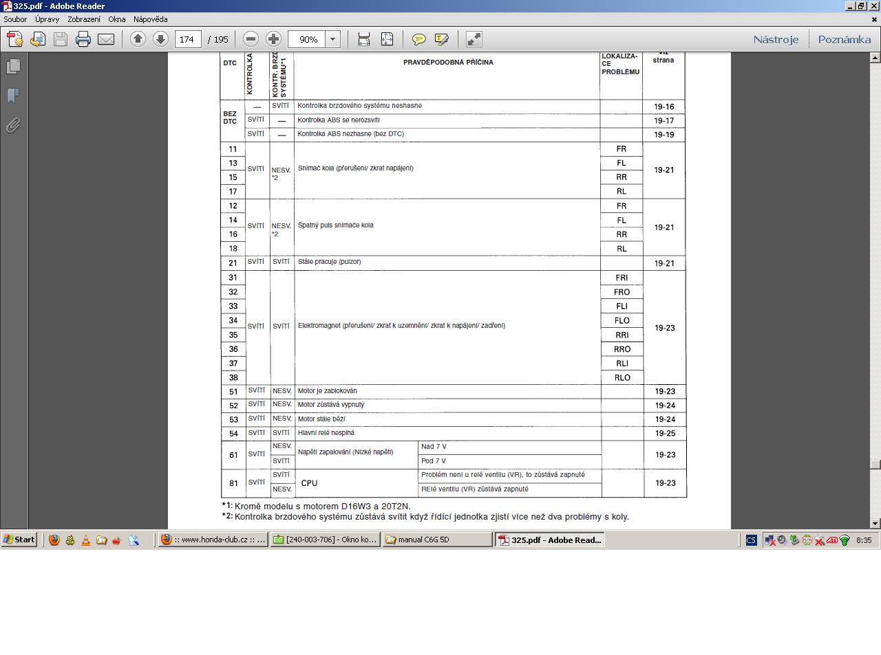

na jakem to je aute pokud na tom co mas v profilu tak hned vedle servisniho konektoru je druhy se 3mi draty tam najdes hnedy a modrobily a ty spojis dratkem pak otocis klickem ale nestartuj a zacne ti blikat kontrolka ABS kratke bliknuti je 1 a dlouhe je 10 tak napocitas kolikrat to bliklo a v manualu bys mel najit co to je za chybu jestli cidlo modul a pak ktere kolo to je
prikladam tabulku pokud ma nekdo lepsi hod te ji sem

se pridam taky: pritelkyne ma accord coupe 2.2 rv 95 a sem tam se ji rozsviti kontrolka abs,vyblikal jsem chybu c 13 ale nenasel jsem primo na toto auto vypis kodu, ale z ruznych jinych jsem vycetl ze snimac (cidlo) a pravdepodobne na levem predni kole, prosi nemate nekdo seznam kodu na uvedene auto a nemate radu estli se to cidlo da opravit a zachranit, bo z ceho se da zamenit a nemate ho doma,diky

Dutch napsal:
Je to ta spodní tabulka...spíš to vypadá, že to je chyba 3-1, než 1-3 Úsměv

Stepa napsal:
http://www.bba-reman.com/content.aspx?content=honda_civic_and_accord_abs_ecu_fault_code_identification
dekuju moc, no mrknu na to ale myslim ze to bulo 1-3 a to netusim co by to mohloo byt, setkal jsi se s tim

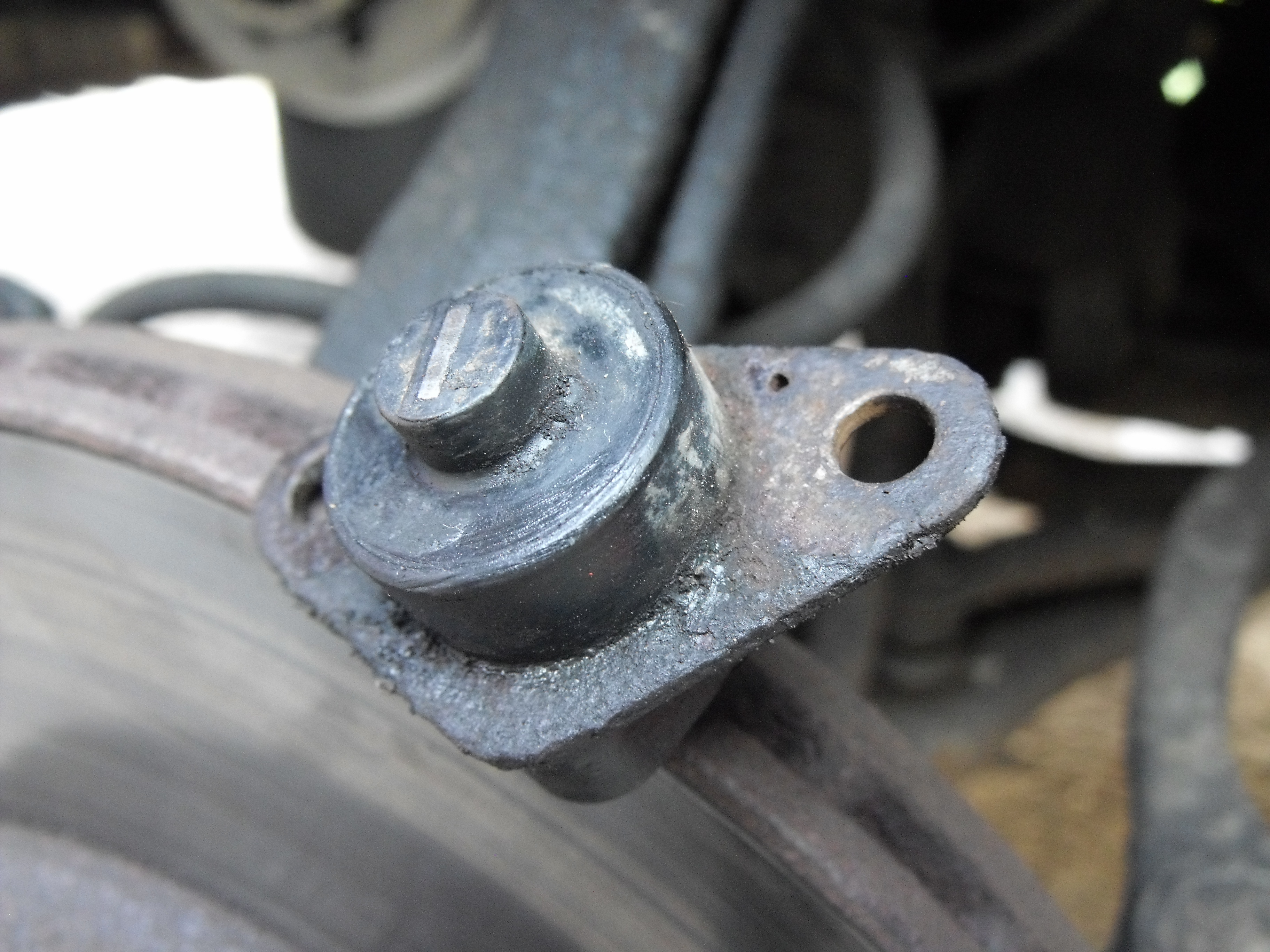

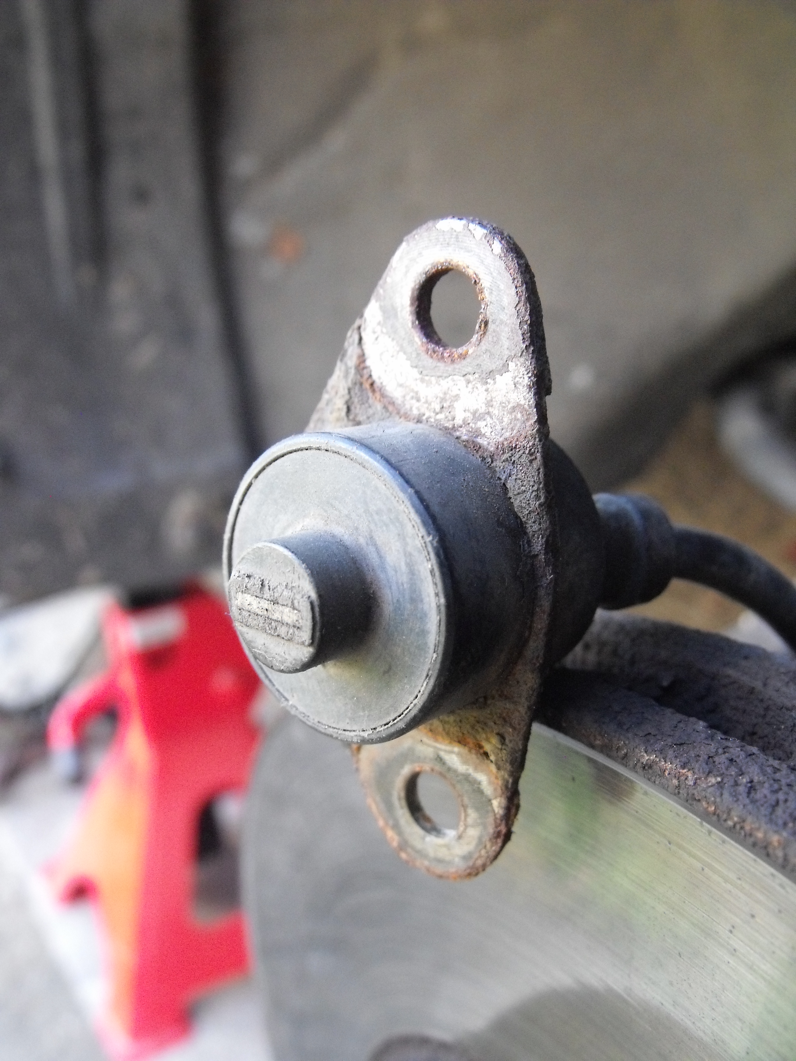

at nezakladam novej topic, mam problem s abs na c5g, kontrolka nesviti ani pri jizde ale za jizdy zacne strasne kopad do pedalu i kdyz nebrzdim, jednotka zadnou chybu nevyblikala, nevite co stim tady mam foto jak cidla vypadaji, nevim jestli tak maji vypadat nebo ne, tak radsi prikladam foto.

pokud ti po nastartovani a jizde nezacne trvale svitit kontrolka ABS tak jsou cidla v poradku a vyblikava se to podle navodu vyse mozna bych to vycistil ty cidla a vsechny konektory prostrikal kontaktolem
ale pokud ti behem jizdy kopou kola tak je to vetsinou zvlnenyma kotoucema coz s ABS nema nic spolecneho
