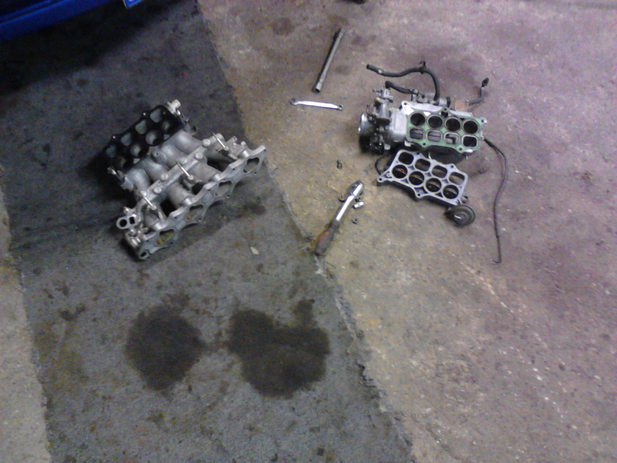

PříspěvekZaslal: 15.4.2011 , 9:47   Citovat
Tak jsem včera přetěsnil sani a furt to dela.Tak už to nechápu Bueee
