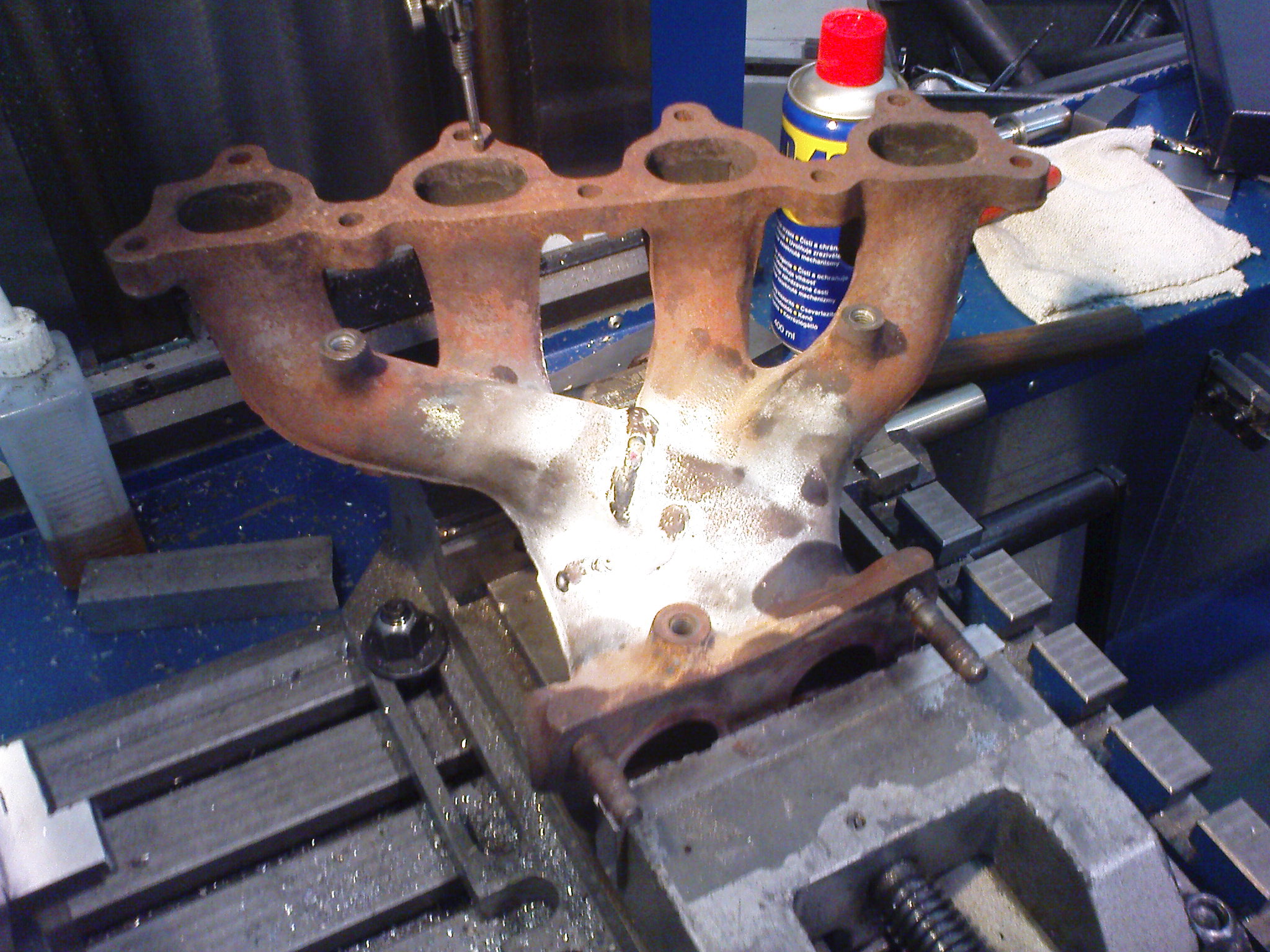

takze zvody su zavarene uz pana grofa,velka spokojnost.samozrejme dosadacia plocha uz nebola v rovine,ale to spravila freza.vid foto uz upnute na freze kouř

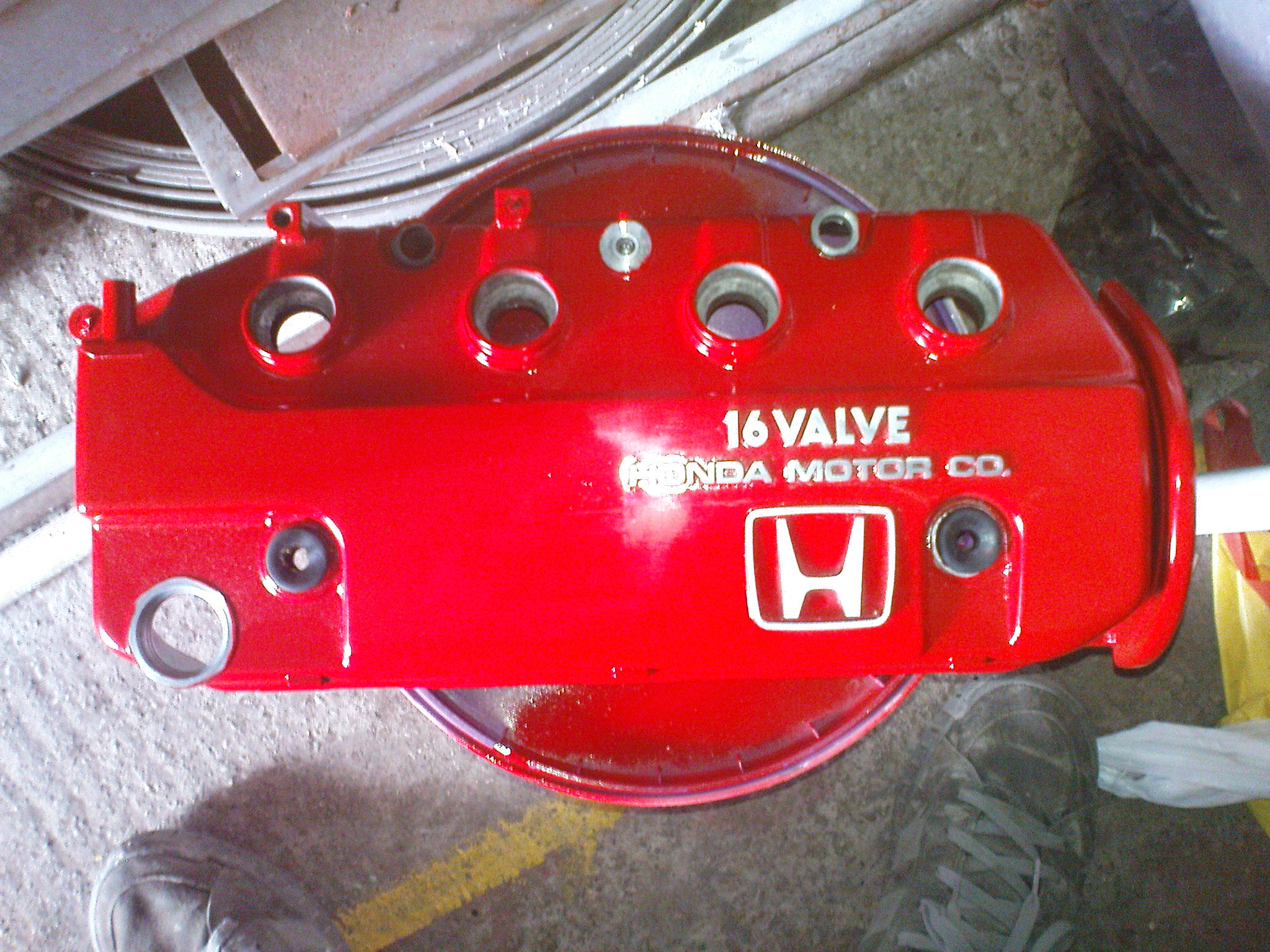

trocha prace na viku.barozdrout,barva na brzdy a lesteny napis exentrickou bruskou Je to tam.

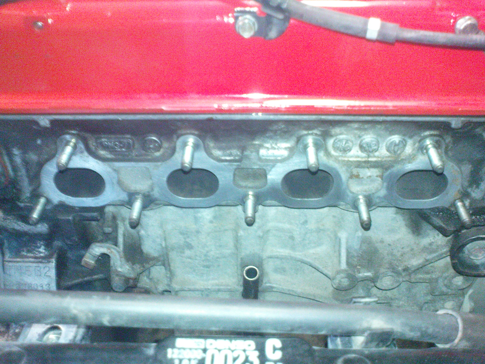

vcerajsia praca,ocistenie dosadacej plochy.moj najvacsi nepriatel bol hrdza(po cesky asi rez).zvody su namieste len mi chybaju dve matky na spoj 2-1.

takze zeleziarstvo ma zachranilo,a jeste sem zabudol dat tesnenie medzi zvodmy a katom.takze teraz je to pekny zvuk konecne a o trochu ostrejsii sa mi zdaa.ale to moze byt len zdanie
