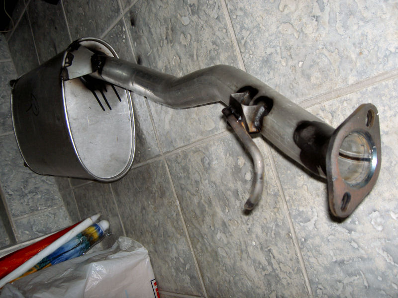

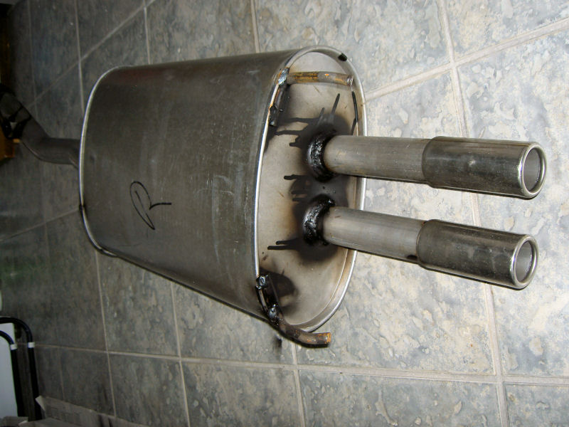

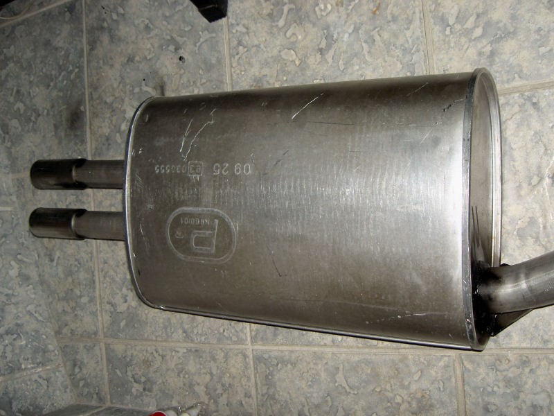

Tak jsem si cvičně koupil koncový díl výfuku na mýho Accorda CC7, cena 24 Eur, obchod s výfuky na ebay : auspuff-discount-com doprava DPD do dvou dnů asi za 17 Euro. Ta barva na svárech tam nebyla, to je až můj výtvor, asi ho láknu celej (teplotně odolná barva) . Co myslíte , vydrží aspoň dva roky ?? Velmi šťastný

Jo, polskej Polmo. Nejsou špatný výfuky. Mně na VW POLO bez známek prorezavění přežil v pohodě dvě zimy a troufnu si říct že minimálně ještě jednu vydrží.
Vzhledem k ceně, super výfuky. Takovej Bosal je na tom s kvalitou o hodně hůř a o ceně ani nemluvě.

je to vypalovací barva na výfuky do kolem 700 stupnu celsia, ted sem varil koncovku na origo tlimic a taky sem to cely striknul aby to vypadalo a moc nerezavelo....ten spary me stal asi 200

nechci vám kazit radost Se stydím lakovat zvenku můžete koncové tlumiče výfuku jak chcete ale ten hlavní problém přichází z druhé strany a to zevnitř. Při chladnutí ve výfuku kondenzuje vzdušná vlhkost a v kombinaci s výfukovými plyny se tvoří kyseliny které pak působí korozi zevnitř...

JJ to je jasný, že to schnije zevnitř. Nicméně v těch svárech už je ten materiál porušenej vařením a hnije to v těchle místech i zvenku. Tak třeba nějakých pár měsíců k dobru se tím získá.

Určitě bych doporučil přetřít sváry žáruvzdornou silikonovou barvou. S ošetřením svárů se moc Poláci nemažou, takže tam bych to trošku poladil, aby to hned nebylo jak liška.

Ne nemusíš. Tam kde není to pohliníkování poškozené tak to nezrezne. Ona by stejně na tom hliníku ta barva špatně držela.

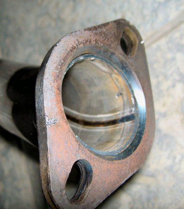

No ale co ta příruba? Nemá tam náhodou bejt kulová? Tohle se na grafitovém kroužku kousne a veškeré výhody kulové příruby jdou vniveč, bude to hlučnější a ještě se kvuli tomu časem něco utřepe, třeba vlnovec nebo nějakej gumovej závěs.

i origo laufy mají tu přírubu takhle

Tam stačí to sešikmení na vnitřní hraně. O to se opře ten těsnící kroužek a bude to fungovat.
