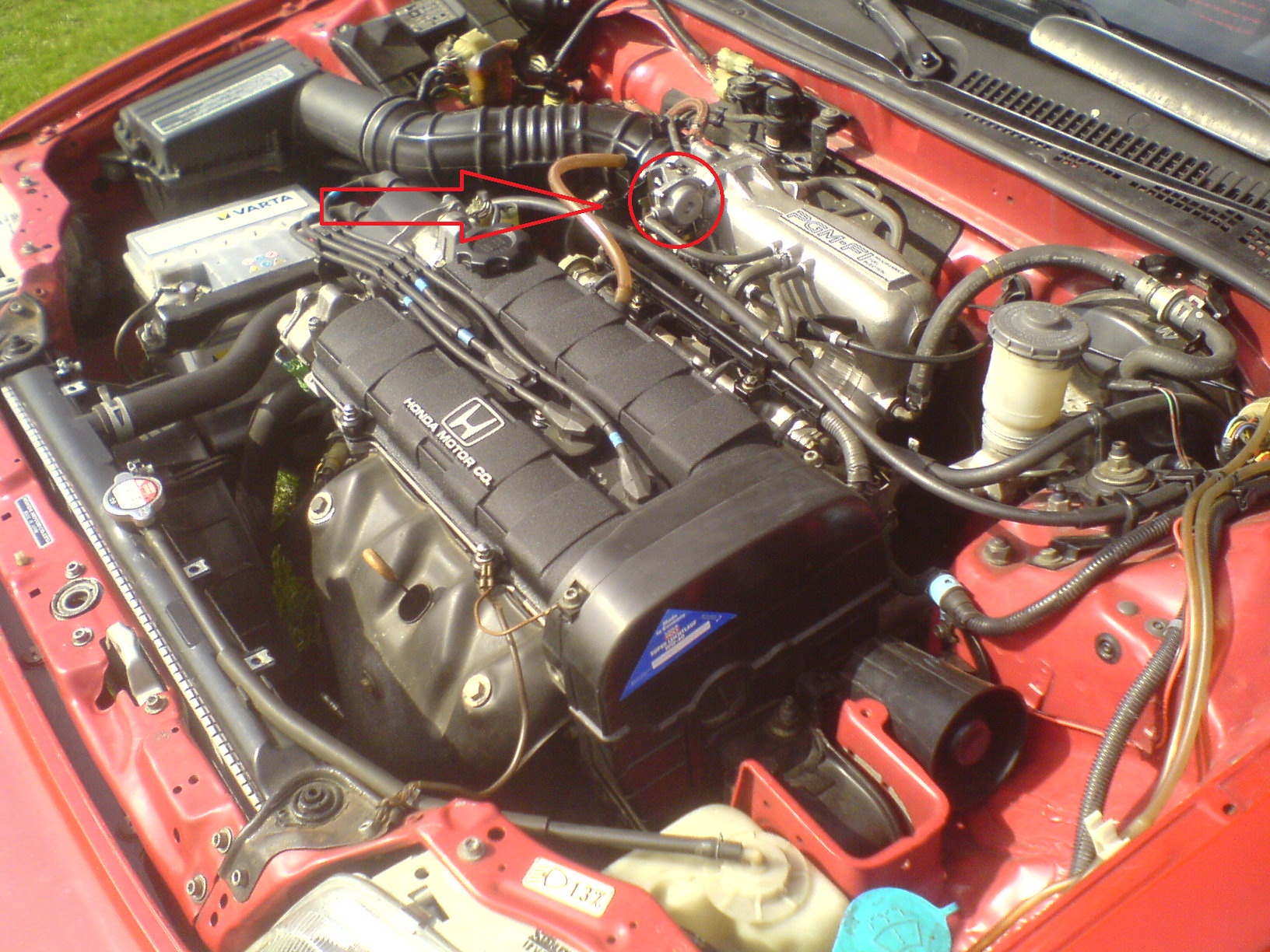

PříspěvekZaslal: 4.5.2011 , 21:54   Citovat
Zajima me k cemu to slouzi a proc to tam je to mi hlava nebere
DSC02353cbddbdgbdfgb.jpg, 635.4 kB

PříspěvekZaslal: 4.5.2011 , 21:56   Citovat
Je to jenom tlumic zpetneho razu pri pusteni plynu?

to co si napsal už teďka nepobírám Velmi šťastný a možná napíšu to samý
on vlastně podtlakem přiotevírá klapku a doladí,když je potřeba se ještě trochu nadechnout

WickiMan napsal:
Google to prelozi jako Tlumič bránice
spíš bych to hodil obráceně tzn.membránový tlumič??
vzhledem k tomu,že uvnitř je membrána

Co mi to někdo vysvětloval, tak je to membrána, která při prudkém zavření klapky samotné dovření zpomalí. Je to prý kvůli ekologii, aby se při prudkém zavření klapky nedostávaly do vzduchu škodlivé emise.
Příklad - jedete po dálnici, trochu to ženete a vyřadíte. Všimněte si, že volnoběh chvíli zůstane viset na cca 1200 a teprve za chviličku klesne na cca 800. To by měla mít na svědomí ta membrána.

Minor: přesně tak. ono by se bez ní i celkem dost blbě jezdilo po měste. buď plyn a nebo vůbec nic. plynulost by šla do kytek. Měl jsem to na Civicu špatně seřízený na dorazu a bylo to peklo :lol:začala se sekat i klapka
Ja sem nepoznal rozdil.

Na některých sportovních klapkách to není a extra problém to asi nedělá.
Ted jsem to chtel napsat ze to tam nemaj. Úsměv
Ale mozna by to po case mohlo neco udelat s dosedaci plochou klapky to mi hlava nebere nebo ne?

Doraz pootevření klapky se šteluje dorazovým šroubem. Tohle je jen "zpomalovač" zavření.

V tom pripade to tam je jen kvuli ekologii.
