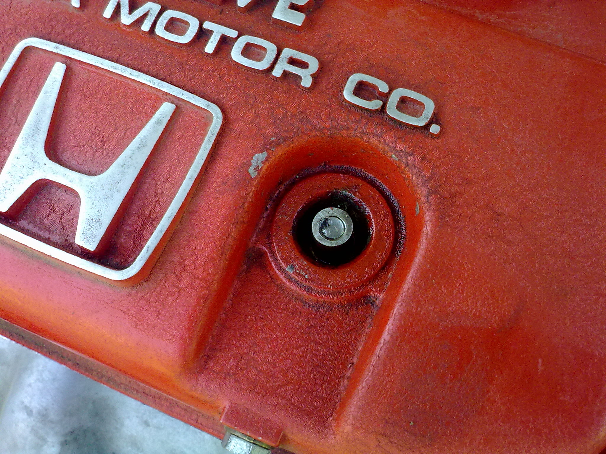

PříspěvekZaslal: 24.5.2011 , 9:12   Citovat
jen tak aby vsichni vedeli o co jde Smutný

Nejsem si úplně jistej, ale jak psal Aqwertzz, sundej víko a ten šroub (šteft) je dole zašroubovanej, tuším desítka klíč... Měl jsem to stejný na Preludě, výměna na pár minut - origo šroub stál nějakou stovku/dvě...
Příspěvky: 136 H+ body: 1 1993 Prelude
l4gun4 je teď offline  l4gun4
PříspěvekZaslal: 24.5.2011 , 23:52   Citovat
takze ventil dekl dole a ten steft vyndanej zitra z nej nak zkusim dostat ten sroua tim vytahovakem tak uvidim. A jinak rovnou jsem sundal rozdelovac a co jsem rikal chc...lo to okolo toho krouzku takze kde sehnat novy a jak ho vymenit? Treba minor kdyby byl tak hodny a nekde ho sehnal bylo by to idealni pres dejvice jezdim denne... Jinak dik za rady
