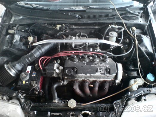

Podle toho odkazu a fotek jde o motor SOHC, který nemá 96kw, ale v sérii 81kw.
HakyCRX je teď offline  HakyCRX
PříspěvekZaslal: 21.5.2011 , 22:08   Citovat
je tam motor D16A8 96KW..

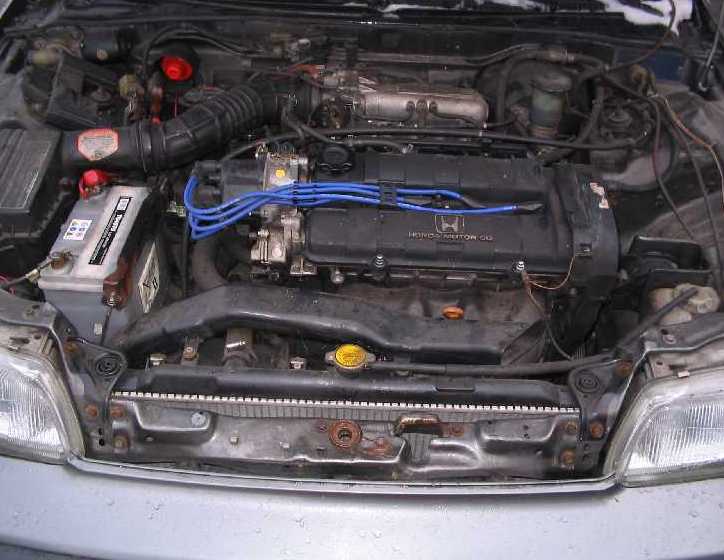

PříspěvekZaslal: 21.5.2011 , 22:12  Naposledy upravil Minor dne 21.5.2011 , 22:16, celkově upraveno 1 krát. Citovat
Papírově možná, fyzicky ne, protože D16A8 je motor DOHC a na tvé fotce je motor SOHC.
Přikládám fotku, jak by měl vypadat motor D16A8.

Bohužel nemám. Pokud má tvoje auto řadu prvků "amerických" crx, jde nejspíš o céro postavené na papíry z jiného auta. Pokud nemá, někdo nesehnal zřejmě motor DOHC, když mu odešel, a dal tam SOHC ze civica nebo právě z "amerického" crx.

DOHC motor má jiný rozdělovač, pár jiných konektorů, jinou ecu.

No jestli nemáš přeraženej motor, tak je zajímavý jek se to někomu povedlo dostat na A8 papíry. Papíry má na americkou verzi? Podle kapoty (pokud je origo) to amerika je. Jaký typ motoru je vyražen na bloku?

HAKY pořádnej výtlem vždyť jsem ti to už říkal že tam máš D16A6 SOHC a on tě poj*bal tím že ti přerazil typ motoru kdyby jsi si přečetl svoje staré vlákno jinak zde MINOR má pravdu a Z5 motor tam jsou jiné konektory jak na ECU tak i na vstřikovací lištu budeš tam mít o 3 kablíky navíc ale jde to vyřešit jinač pokud chceš koupit DOHC motor tak musíš koupit vše od manifoldu až po svody neboď nepasujou navíc motor D16A8 nemá 96KW ale 90.6KW ! 96KW docílíš jedině pokud zněníš ECU z D16A9 která má 96KW H+
