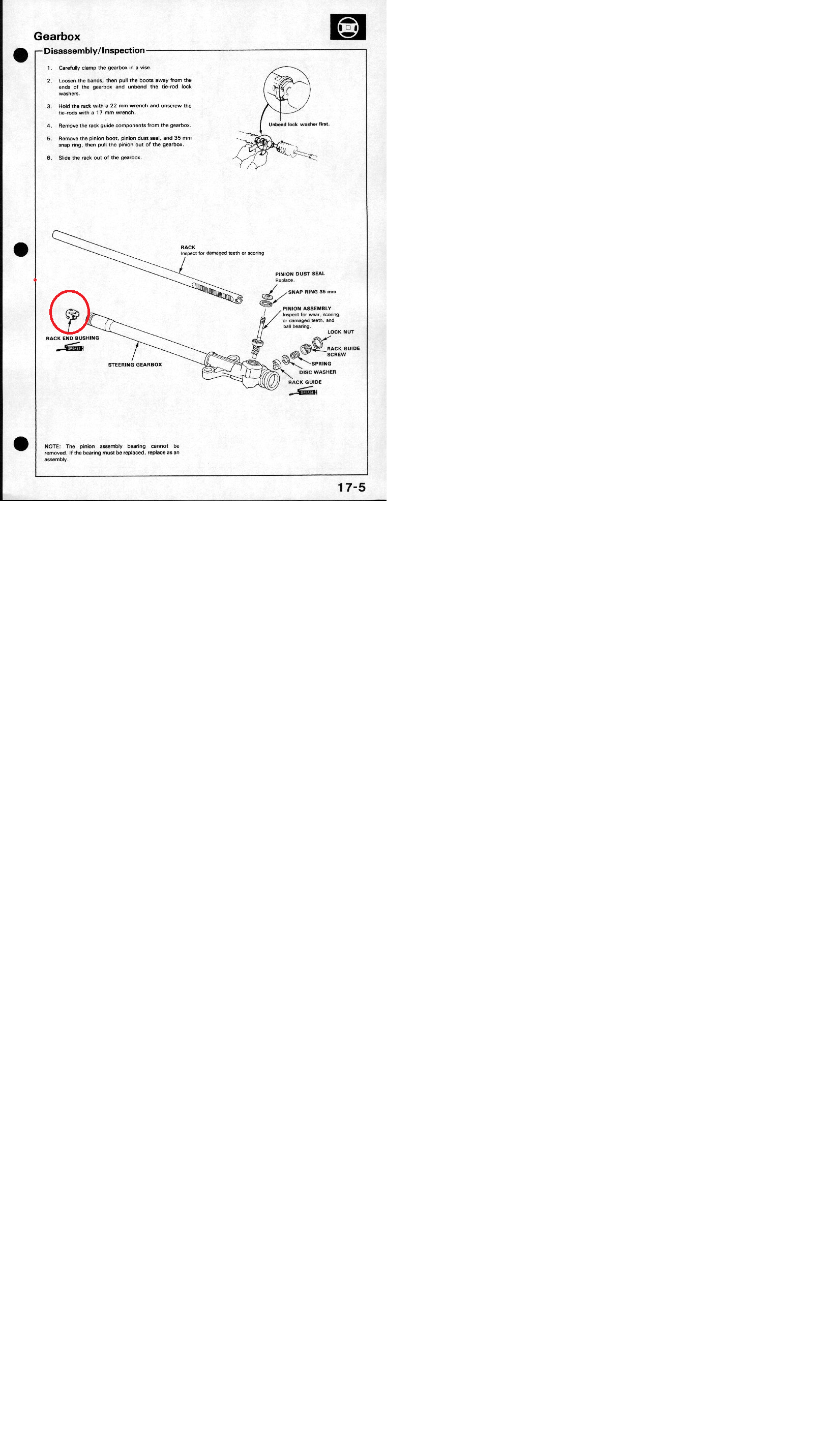

PříspěvekZaslal: 28.5.2011 , 20:46   Citovat
Takhle je to na crx rizeni bez serva cely rizeni musi ven musis si sehnat cislo ty vlosky a obednat.
A jeste budes potrebovat PINION DUST SEAL
Cisla dilu muzes najit zde - tudy odkaz
