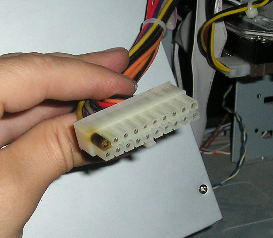

PříspěvekZaslal: 31.5.2011 , 22:13   Citovat
Mě se dříve taky vypínal a zjistil jsem závadu na konektoru od zdroje, byl tam špatnej dotek a takhle se mi to vypálilo. Opravil jsem to a od tý doby je to OK
P8303284a.jpg, 474.64 kB
