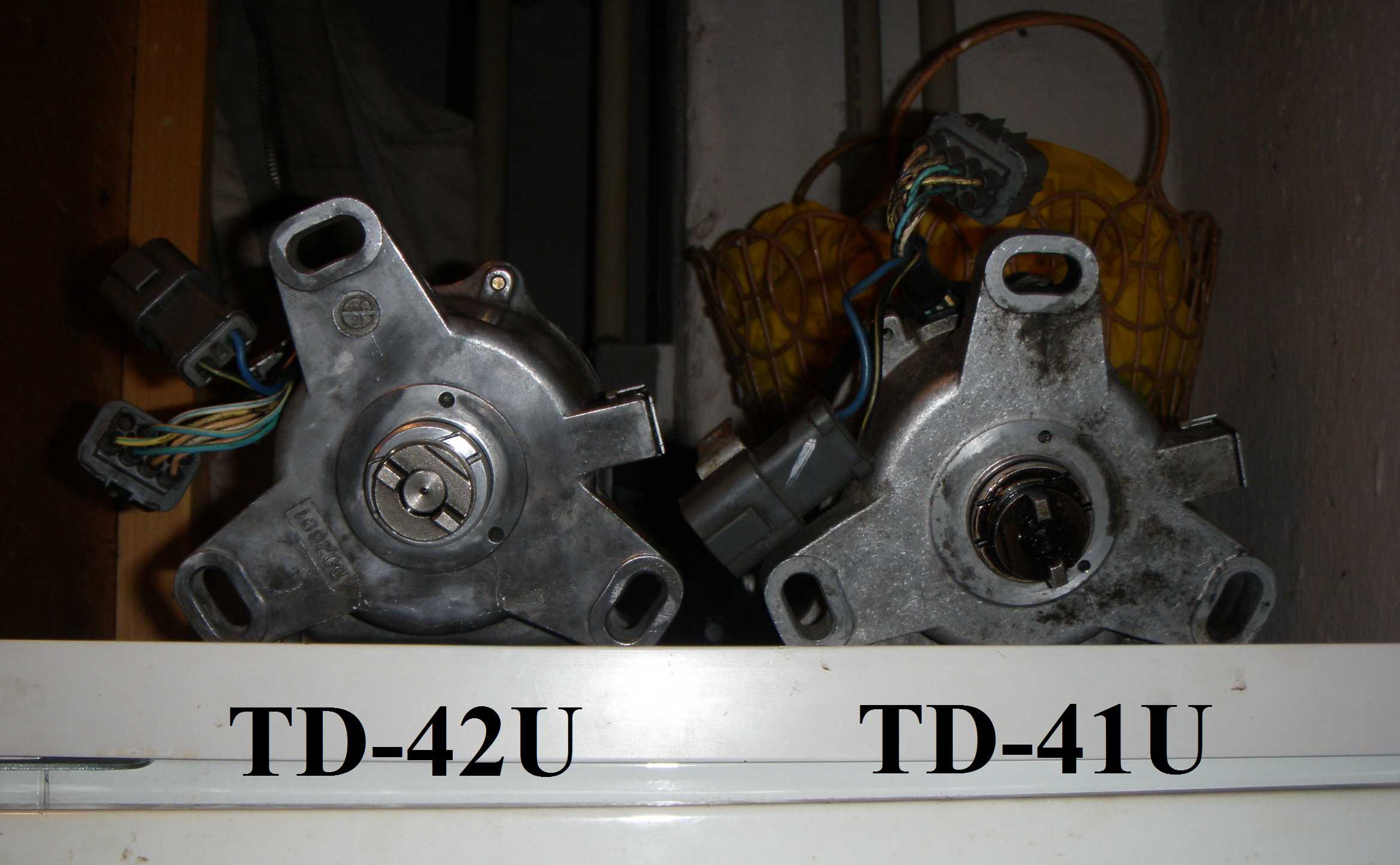

Hledal sem na netu informaci, jestli se da pouzit rozdelovac z D14A2-ky (Civic MA8) na D16Z6-ku.
1,4ka ma TD41U a Z6ka ma TD42U
Nasel sem tuhle stranku
Pochopil sem spravne, ze rozdil je jen v jednom drzaku (kterej neni problem upravit, nebo bude rozdelovac proste drzet jen na dvou sroubkach) a druhy rozdil je v tom, ze je otocenej o 180° CYP senzor? Takze sundam toho sneka, vybrousim v nem novou drazku pro kolik a sneka, otoceneho o 180°dam zpatky?
Tim padem by se usetrilo tak 2 tacy za novej rozdelovac... Je to tam.

prdlajs, staci vytahnout kolik z excentru, kterej se zasouva do hlavy, otocit ho a jedu, ne?
protoze rozdelovac ma tri senzory. Jen jednomu zalezi na poloze, ty ostatni maji zoubky pravidelne od sebe rozmistene, takze jim je jedno v jake poloze se budou otacet.

D14A2 má rozdělovač TD-41U? To je rozdělovač z D15B7.
Pokud jo, tak by to jít mělo. A stačí otočit excentr, jistě.

to jsem si myslel, ty motory jsou si hooodne podobne. I konektory k ecu jsou OBD1 Mrk Takze mini-me, nebo primo swap na D16Z6 je vic nez jednoduchy.
diky za potvrzeni je to dobrý

Akorát jeden trn prostě nebude sedět na motoru.
