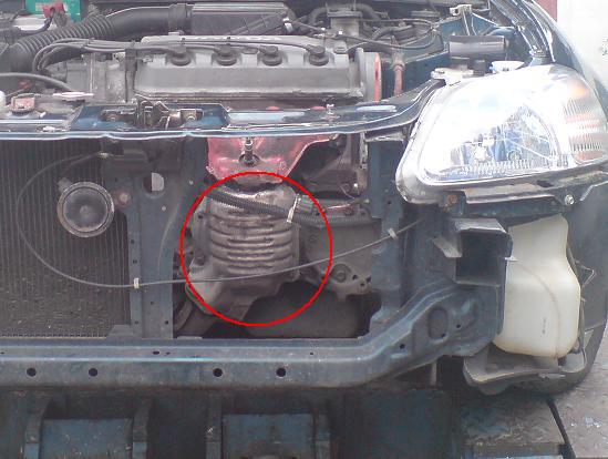

dotaz : mám kat hnedka za chladičem u nárazníku.. jak to bude když budu mít sportovní komplet vejfuk + svody ? co bude když tam nebude ? pořádnej výtlem

jak tam muzes mit kat??? to je nesmysl. co mas za auto? kat je vzdy minimalne za svodama .. a ty u narazniku nekonci urcite ....

je to tedle krám.. promin za mojí terminologii - katalyzátor.. asi to bude něco jinýho..
povoz to je - 6G 1.6Ls coupé 96´ 77kW EJ6 D16Y7
DSC00173.JPG, 46.93 kB

nene je to kat ,příště bude lepší psát co to je za auto , každej spíš předpokládá něco alá civik 4-5 g ,cero tam je to jinak. pokud chceš dát laděný svody budeš muset koupit univerzál kat (náhradu ) a šupnout ho někam za svody pod auto, pokud si dobře pamatuju už to někdo řešil , tyhle parohy rády praskají.

ziaden nezmysel, takto maju kat aj vsetky 1.5 VTEC, dokonca nieco podobne som si vsimol aj u suzuki sfift 1.3, je to predpokladam kvoli rychlejsiemu nabehu funkcnosti, ked je blizsie k motoru, skor sa zohreje, skor katalyzuje Mrk
