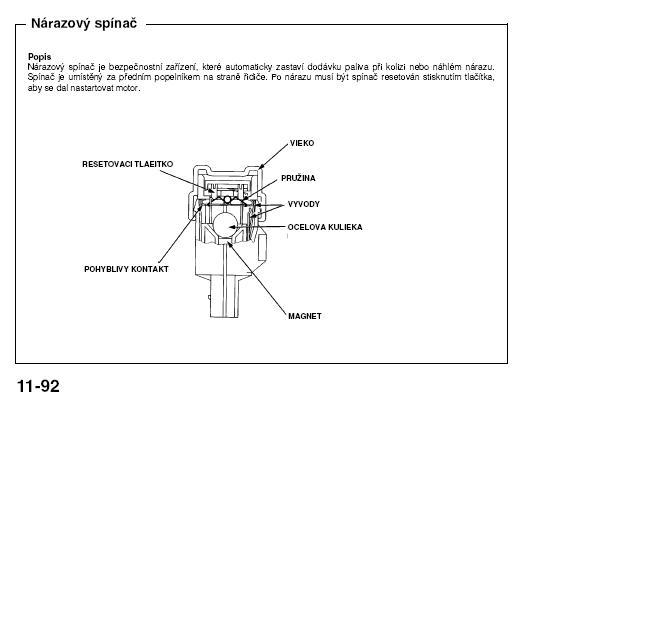

Dik je teď offline  Dik
PříspěvekZaslal: 6.6.2011 , 20:51  Naposledy upravil Dik dne 6.6.2011 , 20:52, celkově upraveno 1 krát. Citovat
Pokud je stejný jak u anglána, tak ti to snad pomůže.
Jen mám pocit že je spíše na straně spolujezdce, ale to si nejsem teď jistej. Úsměv
spínač.JPG, 24.12 kB
Příspěvky: 652 H+ body: 2 1996 Civic
PříspěvekZaslal: 6.6.2011 , 20:51   Citovat
Takovej konektor..když otevřeš kastlík spolujezdce a vyhákneš ho ven..tak aby se otevřel ještě víc, tak vlevo by měla být ona pojistka (svisle zapojený černý konektor).. kdyžtak mne opravte

Děkuji pánové, už mi došlo co mám hledat, je to vlastně spínač který přeruší dodávku paliva, mrknu na to a dám vědět.

Jo, byla to ta nárazová pojistka, jen sem vymáčkl kastlík, zmáčkl tlačítko a na brnk to chytlo Mrk
