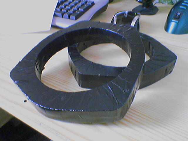

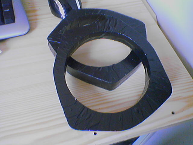

ja si na 13ky delal tohle:
071021_155716.jpg, 38.94 kB
071021_155735.jpg, 36.12 kB
Příspěvky: 10246 H+ body: 28 1989 Civic
