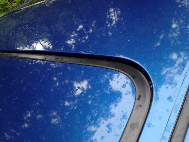

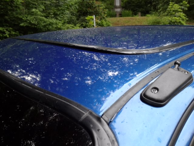

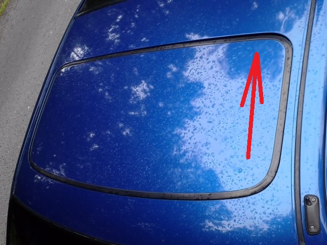

Ahoj.
Nějak se mi posunul šíbr. Na straně spolujezdce je dobrý ale na straně řidiče je posunutý směrem dopředu (viz. foto) Při otevřeném šíbru jsou viditelné 2 šroby, ale ty po povolení nemají žádnou vůli ke štelování. Jak a čím se dá narovnat do původní polohy? to mi hlava nebere
Předem děkuji za pomoc Mrk

Bourané nebylo. Nedávno jsem ho čistil ale nesundával (mechanismus je ted jak nový). Vše šlapalo krásně ale jednoho dne se prostě hnul a od té doby je takhle šikmo kuky kuk

měl jsem něco podobného,z ničeho nic špatně seděl,pomoc v mém přípodě jednoduchá,povol šrouby co drží sklo,zavři šíbr a dorovnej ho rukama do správné polohy a šroubky dotáhni,promaž pojezdy a neměl by být problém,u mě to takhle fungovalo a funguje už asi dva roky,ať se podaří kouř
