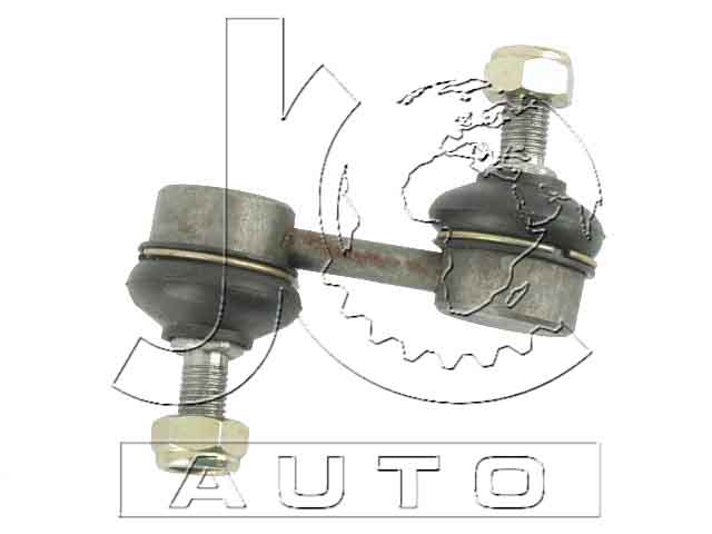

PříspěvekZaslal: 17.8.2011 , 17:11   Citovat
kubajz123 napsal:
aji kdyz jedu pres kamenitou cestu rychleji tak to tam taky boucha
a nejsou jen KO tycky, tycka na stabiku..mrkni na ne
Příspěvky: 5177 H+ body: 5 2008 Civic i-VTEC

muj nazor je,ze v prevodce nic bouchat nebude..v te bych hledal problem pri potizich s rizenim a ne pri bouchani..mrkni na tycky a pak to res dal je to dobrý
ja mam ted KO zadni a dela to slusnej bordel Tak to valím bulvy
