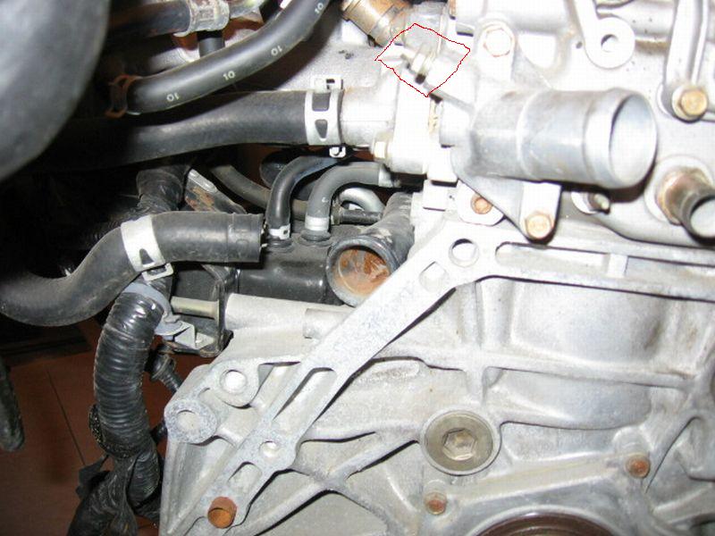

WickiMan je teď offline  WickiMan
PříspěvekZaslal: 25.6.2011 , 21:20   Citovat
Nevim teda jak u b16a2 ale asi bude pod rozdelovacem.

Jirka Kozák je teď offline  Jirka Kozák
PříspěvekZaslal: 26.6.2011 , 10:46   Citovat
Tak jsem to prolezl.. koukal jsem i do manualu co mam ale zadnej odvzdusnovaci sroub jsem nenasel Smutný

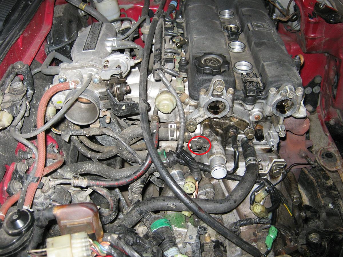

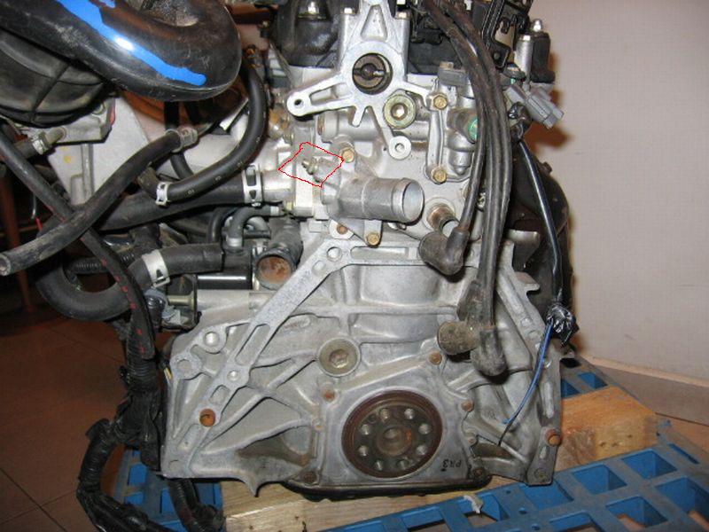

volf46 je teď offline  volf46
PříspěvekZaslal: 26.6.2011 , 11:18   Citovat
pokud jsem teda našel správný zdroj, tak by to na B16A2 mělo byt tady, takže OK
PříspěvekZaslal: 26.6.2011 , 11:27   Citovat
No tam jsem koukal ale zadnej sroub tam neni.. je tam jen dira ale neni v ni zavit.. ale radsi se jdu jeste podivat abych nekecal.. i tak diky..
