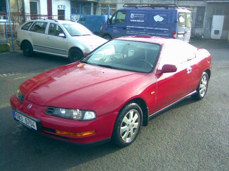

TAK jedu pro ní, snad bude OK a ja povyším a vratím se zpátky k HONDĚ!!! Honda Honda Honda
26065a1.jpg, 30.84 kB
PříspěvekZaslal: 9.2.2008 , 12:12   Citovat
Nezna ji nekdo? Je z BRNA.
