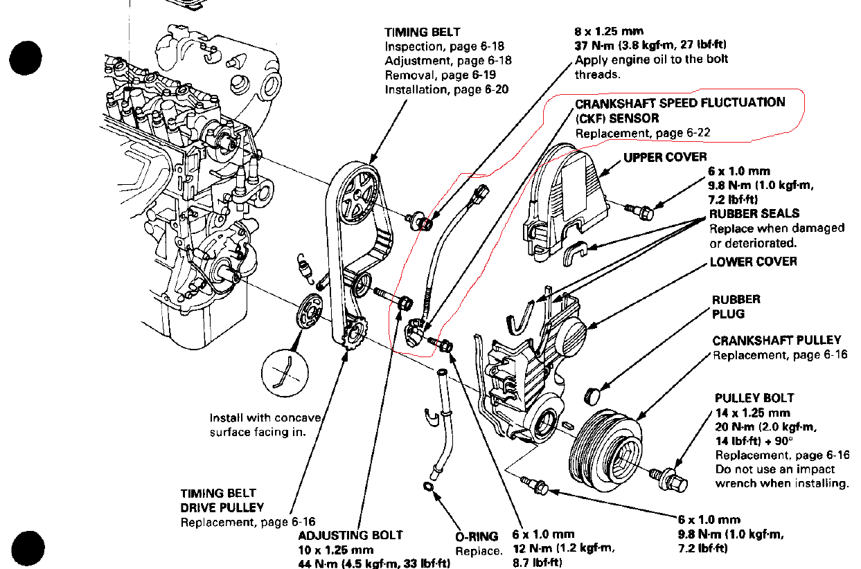

nejak mi neni jasne jake cidlo mas na mysli bo se cumim do manualu co tu mam a nikde nic nevidim ze by neco takoveho bylo navic pokud vim tak poloha TDC je v rozdelovaci a ne nekde na bloku nejakym cidlem to mi hlava nebere
neni to nejake cidlo co jeste patri ke sani? jestli to je zboku jak je rozvodak tak co treba cidlo teploty vzduchu v sani? jenom hadam
Bolfa je teď offline  Bolfa
PříspěvekZaslal: 2.7.2011 , 10:40   Citovat
Tady toto to bude

Takže jestli sem dobře pochopil to co sem tady četl a to co si myslím tak mám motor D16Y8 a mám tam komplet elektriku z D16Z6 OBD1 i s jednotkou a rozdělovačem a dedy jestli neni upravný rozdělovač o těch 6 stupňů tak mi to nepojede tak jak má že?
máš tam rozdělovač typ TD42U, jo? typ je tuším čitelný i bez sundnání z hlavy...pokud tam tento rozdělovač máš a funguje to, tak to čidlu z rozvodů už neni nejspíš potřeba. To máš od Senioura kompletní motor s motorovou eletrikou a rozdělovačem, tak jak to prodával?

Jj komplet všechno jak prodával...elektriku jednotku apod...taky si myslím že čidlo na klice neni zapotřebí když je tam jednotka z P28 (D16Z6) rozdělovač ted nevím jaký tam je ráno to rozdělám a mrknu..a tuším že tam bude z D16Z6 aby to pasovalo elektrikou ptž vypadá že všechny kabely jsou origo..žádné střihání letování apod...tak bych tipoval elektriku D16Z6
Ale co sem se zde dočetl tak prej D16Z6 oproti D16Y8 má posunuté kolečko pohonu rozdělovače o 6 stupňů tak jestli se nemýlím a není to převrtané tak to nejede jak má...dokonce si to psal ty Streetkid Velmi šťastný

rozdíl mezi Z6 a Y8 vačkami je 4,5 stupně, což je půlzub, takže těch 6 stupňů bude blbost, sory Se stydím a stejné posunutí bude i u rozdělovačů, a protože Y8 vačka je o oproti Z6 vačce opožděná, poznač si polohu rozdělovače teď a zkus na pár jízd o kousek pootočit rozdělovač po směru otáčení, tj. směrem ke chladiči, a zkus jestli se spodek zlepší a nezhorší vtec. Pokud ti ale vtec jede dobře tak může být problém jinde než ve swapu, např. špatný volnoběžný ventil (auto netáhne odspoda) a jiné. Pokud to nemáš k Michalovi daleko, zajeď za ním, dej mu zajet ať řekne, jestli mu to jezdilo taky tak. On ten půlzub rozdílu neni moc, auto pojede, ale je rozhašená poloha čidel v rozdělovači, takže je možné že se s tím jezdilo s lehce rozladěným zapalováním doteď
