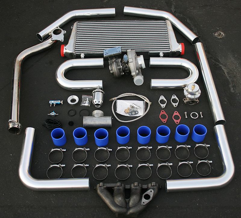

je v tom todle ->viz fotka..
a mělo by v tom být ->
THIS TURBO KIT WILL INCLUDE :
T04E Turbo Charger
- T4 Flange Hybrid Turbo
- .57 Compressor Wheel Trim
- .50 Compressor, .63 Turbine
- 3" Inlet, 2" Outlet
- Reliable and well built - Potential for 30+ PSI
Cast Iron Turbo Manifold
- Maximum Durability
- High Quality Casting, will not leak like stainless steel
- 35mm and 38mm Wastegate
- T4 Flange
Turbo Downpipe
- Full Stainless Steel
- Direct Bolt on
Front Mount Intercooler
- Light and Durable
- Roll and Fin Design
- Shape End tanks for better air Flow
Intercooler Piping
- T-bolt Clamps
- Silicone Hoses
38MM Wastegate
- Direct Bolt On to Cast Manifold
Dual Stage Super Sequential Blow off Valve
Direct Bolt on Flange Pipe for Blow off Valve
Oil Feed Line
Blue Manual Boost Controller
snad tomu dobře rozumím.. že to je kompletní T kit..

i kdybych to zrealizoval tak nemam potřebu extra výkonu.. spokojím se s 180-220 .. tedka mam VTi a sem tam bych ocenil trošku víc výkonu.. takže todle napasovat na D16Y7 by snad šlo.. a co se spotřeby týče.. myslím že by ve finále jela za míň než VTi, která žere na za VTECem jako kráva ...

No je to moc pekne kde jsi to nasel na ebay v us?
Otazkou je co je tam za turbo aby to nebyla nejaka sitka ktera pujde brzo wc
Tak bych rekl ze tam nemas hlavne to ECU

jasně že na ebay.. kde taky jinde.. tuplem ne na domácí půdě pořádnej výtlem

Prej to je nekvalitni... Ty dily to snad ne

Ono vyzkoušenej turbo kit u nás se hledá těžko když tady je hond v turbo který by se spočítali na prstech jedný ruky a to většina ještě stavěná doma na koleni.
Z us diskuzí kde je odzkoušeno snad všechno, tak jsou zkušenosti takový že NEBRAT!!!!!
Z těch turb se někdy používá akorát housing, IC foukaj kde nemaj (praskaj), stejně tak svody který praskaj a prostě tak celkově materiál použitej a kvalita zpracování věcí z Ebay je většinou na bodu mrazu.
Do nějakýho minimálního tlaku (0.3 - 0.4 baru) to je dobrý, i pár aut jsem s tim viděl jezdit (na živo ne, prostě diskuze v US), ale dá se to podstavit i z kvalitnjších věcí a za "podobný" peníze

Na tohle se odpovědět nikdy nedá, co za motor, stav, jiný upravy atd... seriový střeva vydržej max tak těch 200 koní cca se řiká, v tom kitu stejně budeš ještě řešit jednotku, naladění a to turbo bych asi opravdu vyměnil rovnou.

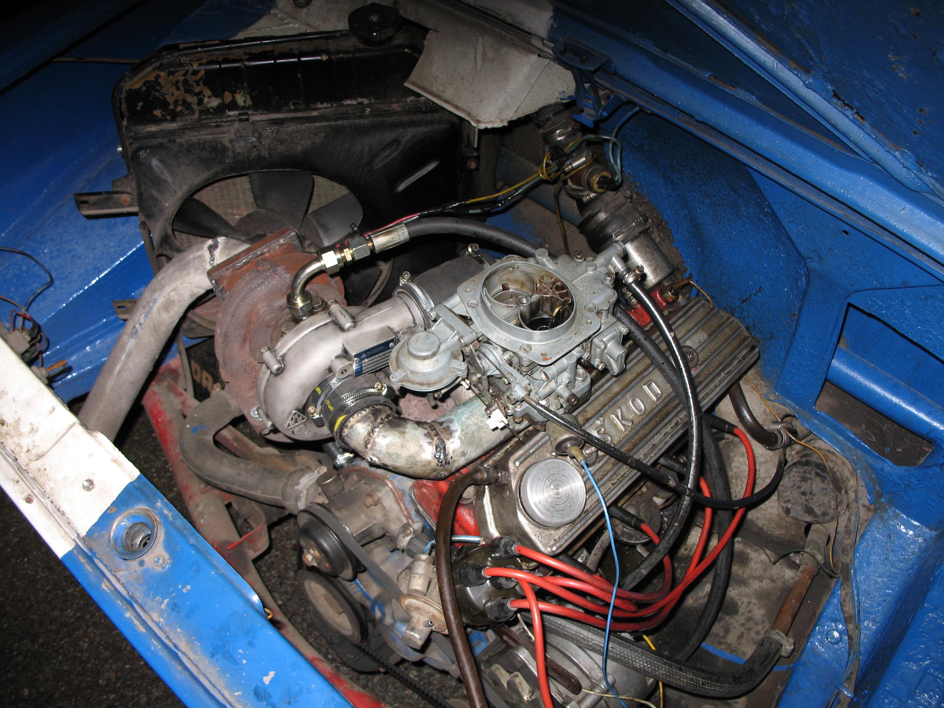

to viz ze by slo... jestli je turbo na benzinak nebo na disel zase tak nevadi.. a oturbit se da vsechno.. treba tady nas mistni projekt
