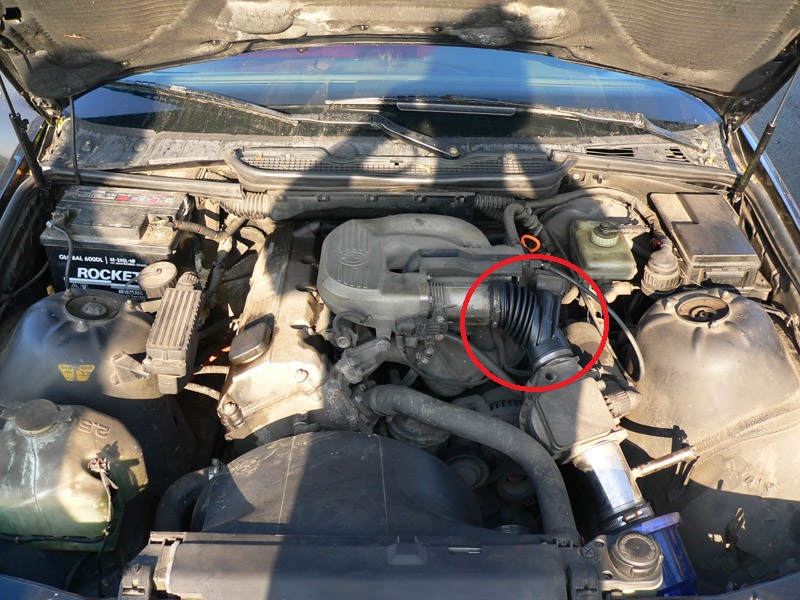

eXi_ napsal:
pokad by z toho neco chtel rozprodat, prosil bych ten gumovej sráč co je u sání, ten chobot nebo co to je muhehe
totok? nejnovější část motoru jak je vidět Velmi šťastný
