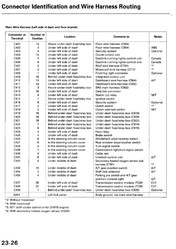

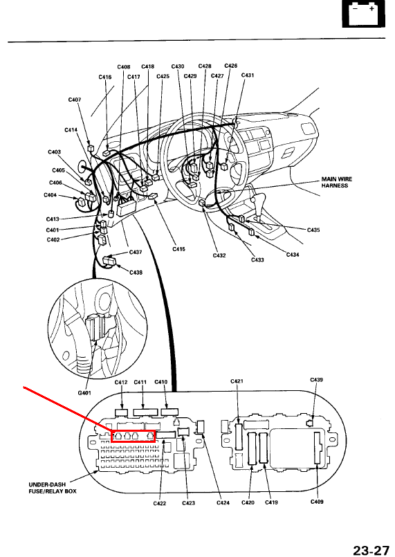

Chtel bych poprosit majitele predfaceliftovych C6D 3Dcek. Dostal jsem se do prekerni situace, kdy jsem vypojil kabelaz z pojistkove skrine a ted nevim jak to dostat zpet. Jde mi o zamenitelne jednopinove konektory, ktere jsem zvyraznil na obrazku. Podarilo se mi zjistit, ze na levem je 12V na druhem z leva nic a na tretim z leva je 12V az po otoceni klickem. Cvrty je osazen zaslepkou.
Tzn tlusty kabel z pod volantu jsem trefil ze je uplne do leve zdirky (pravdepodobne zapalovani). Mam tam ale jeste jeden cerveno-cerny (jde ze stejneho husiho krku z pod volantu jako ten tlusty, je u nich privazan jeste zaslepeny konektor s dvojici tlustych kabelu, asi priprava pro spinani napajeni pro elektricke okna) a cerveno modry + volne lozenou zdirku na stejny konektor mimo skrinku s cerveno-modrou (pravdepodobne C439, predni mlhovky). Muze mi nekdo prosim poradit kam patri ten tenky cerveno-cerny? Z manualu bohuzel moc moudry nejsem.

Tak ten konektor patri k mlhovkam. Risknul jlesm treti z leva a vyslo to..

jo, tam je vcelku jedno co kam zapojis sou to volne 12v pozice
