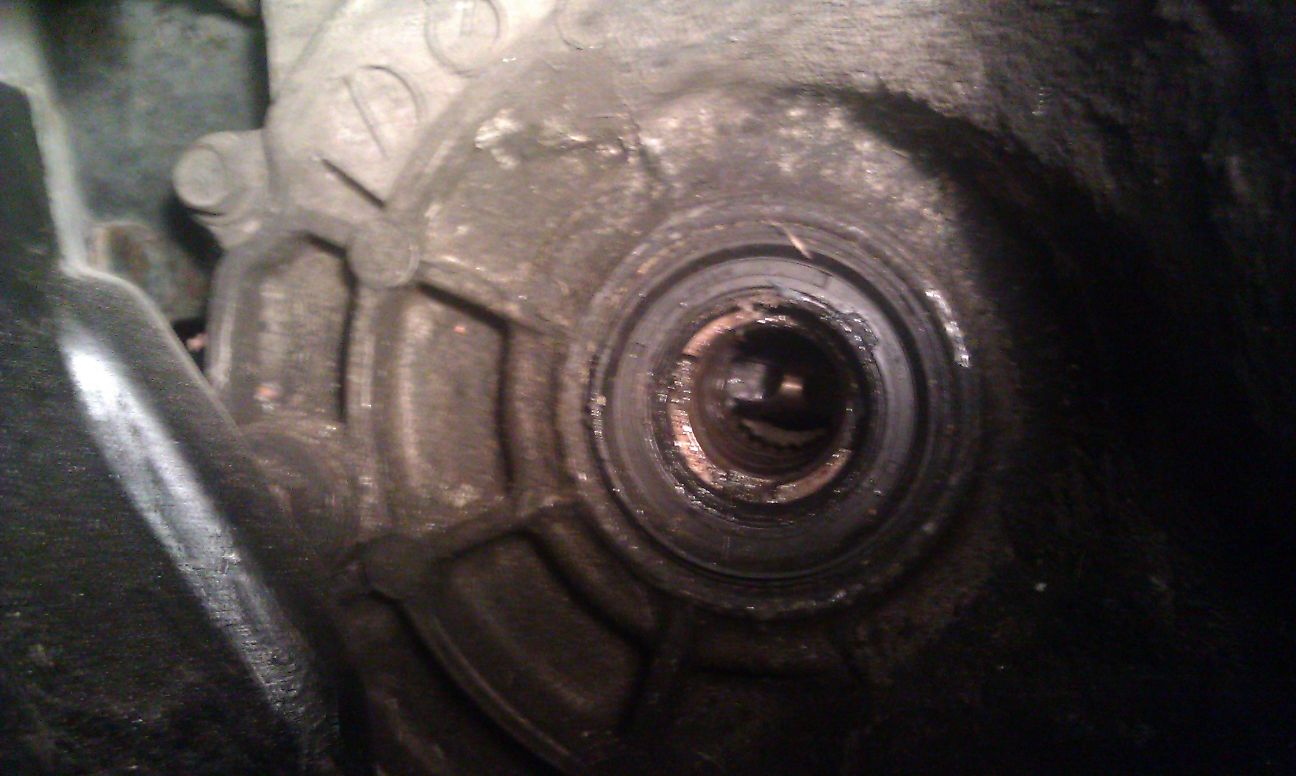

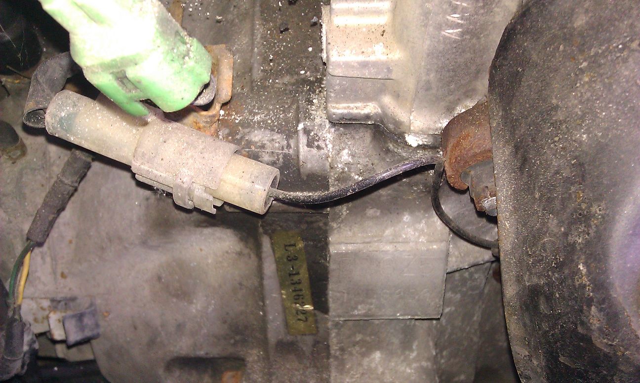

Ahoj,poprosil bych někoho o radu,marně se pokouším dostat poloosy do převodovky a už mi to přijde že mám jiné (koupeny z HC z motoru D16Z5 s L3 - průměr osy do převodovky 28mm), avšak zdá se mi že tunýlek je 26mm,bohužel to nedokáži změřit tak přesně neboť mám krátkou šupleru (díra v převodovce je akorát na ořech 17").
Přikládám foto označení převodovky (zda-li zde není jen samolepka a převodovka není jiná)
a díru v převodovce...
Ještě dodám že pootáčením poloos a mírným poklepnutím tam prostě nevleze (mám i vykloněný tlumič).Je tedy možné že je na D16Z5 jiná převodovka a je špatně označená ? Díky všem za jakoukoliv radu.. Smutný

asi tě nepotěším, ale nejspíš máš v CRXu převodovku z C4G, která má poloosy 26mm. Dávaly se i do US verzí, takže pokud máš ameriku tak je z výroby, anebo někdo před tebou využil zaměnitelnosti CRX a C4G převodek na přírubě motoru a švihl tam co měl po ruce, tj. civicáckou. Poznáš ji tak, že po přeřazení z 2 na 3 otáčky spadnou někde ke 4200 a trojka je docela dlouhá oproti jiným rychlostem. Označení mají stejné a zatím jsem nepřišel, jak se v tom kódu za "L3" od sebe odlišují.
Podle fotky díry a gufera to ale vypadá na civic skříň. Takže bud vyměnit převodku (má trošku lepší odstupňování) anebo sehnat C4G poloosy a je to

Plně vyčerpávající odpověď a myslím že máš na 100% pravdu, na autě se za minulého majitele měnila převodovka, bohužel nikdo přesně nevěděl za jakou,ale pasovala tam... a naopak potěšil jsi mě aspoň si nepřipadám za takového pitomce že tam ani nenandám poloosy Úsměv, btw koupil jsem auto nepojízdné právě bez nich takže tah vyzkouším až to pojede.. díky mockrát a hurá do rubriky koupím Úsměv
Ještě jednou díky Mrk
