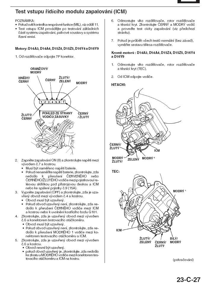

nevite nekdo kam do zasuvky maji jit proudy a kam kostry nemuzu ho zaboha natocit a nechci neco odpalit nebo znicit.
Příspěvky: 576 H+ body: 1 1995 Civic Coupe
Minor je teď offline  Minor
PříspěvekZaslal: 21.7.2011 , 22:45   Citovat
Co takhle, že bych ti poslal manuál?
Nebo pomůže tohle?
Lemounovi rozdělovač.jpg, 85.2 kB

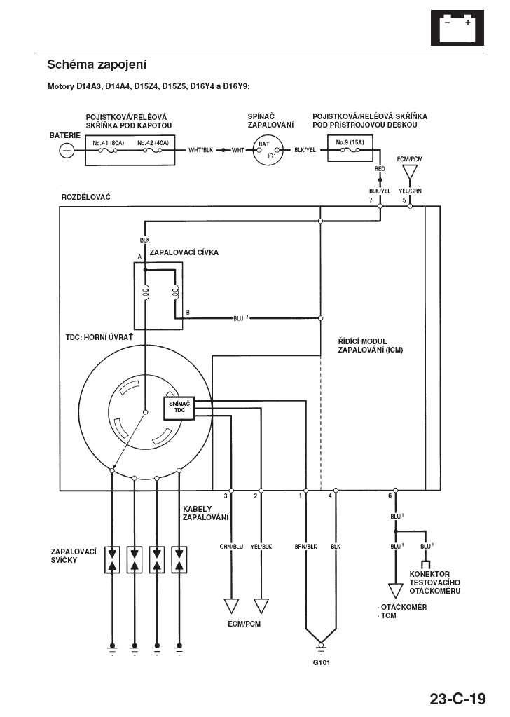

PříspěvekZaslal: 21.7.2011 , 22:49   Citovat
schéma
Lemounovi rozdělovač 2.jpg, 43.7 kB
lemoun je teď offline  lemoun
PříspěvekZaslal: 21.7.2011 , 22:55   Citovat
Minor napsal:
schéma
dekuju skusim to podle tohodle v el.nejsem zrovna nejlepsi tak snad to rozfunguju.

PříspěvekZaslal: 21.7.2011 , 23:00   Citovat
Kostra podle mě v té zásuvce nebude, kostru tvoří tělo rozdělovače.
